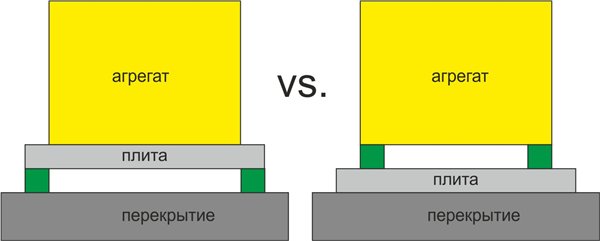

С позиции "общих подходов" и "практического опыта", прокомментируйте мой следующий рисунок:
http://s006.radikal.ru/i214/1505/29/5cdc2f61ed16.jpg

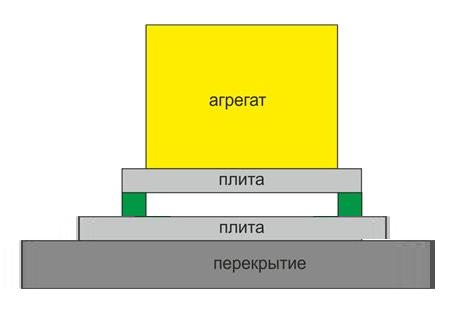

Postby Андрей Смирнов » 12 May 2015, 14:41
Для удобства я вложу ваш рисунок в сообщение.
При ответе на вопрос необходимо учитывать, что перекрытие не монолитное бетонное, а легкое на основе деревянных балок и настила пола.
Поэтому нельзя однозначно сказать какой вариант предпочтительнее.
Исходя из ограничивающих факторов более правильно было бы выполнить третий вариант
Плита на перекрытии распределит нагрузку между балками и нивелирует гибкость настила пола.
Плита под агрегатом будет служить виброзадерживающей массой.
Виброизоляторы надо выбирать исходя из статического прогиба балок перекрытия.
