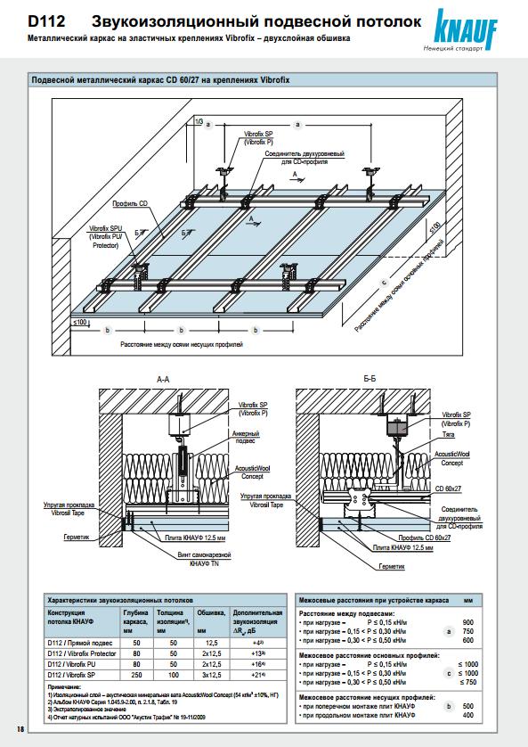

4. сверху хорошо слышны шаги, звуки дверных защелок и т.д. Голоса и музыка слышны негромко. Тот же вопрос, что и в п.3, какой вариант лучше? Но здесь можно допустить конструкцию толщиной 10см. Даст что-нибудь комбинация материалов с разной плотностью? Например, техноакустик+технофлор+войлок?

4.
Виброфикс звукоизоляция потолка.JPG (106.41 KiB) Viewed 17953 times

Шаги и звуки дверных защелок из квартиры сверху это ударный и структурный шум, который распространяется не только через перекрытие, но по стенам квартиры.
Приложите ухо к стене и вы все сами услышите. Если все так, как я сказал, то потребуется дополнительно звукоизоляция стен.
