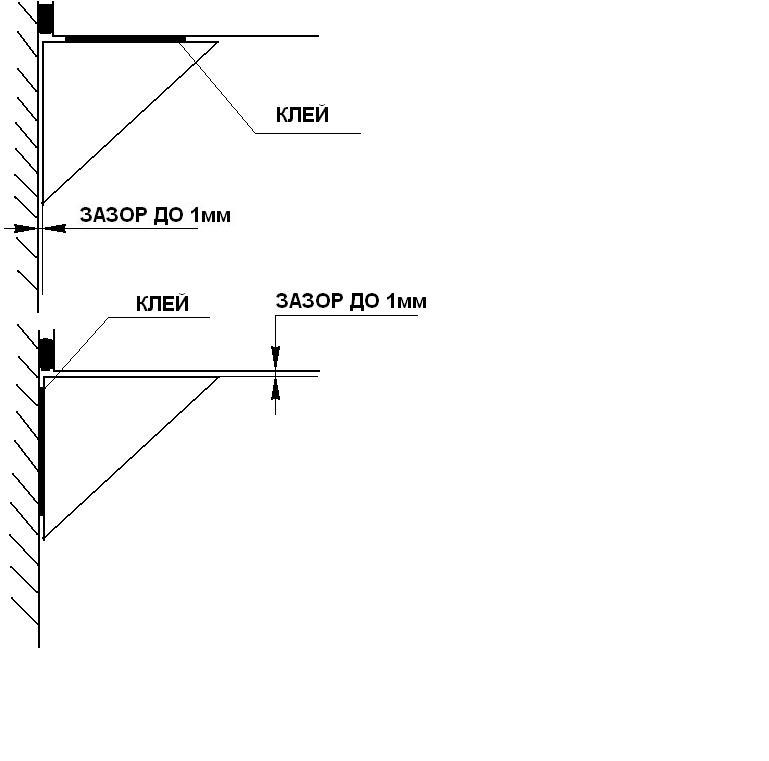

Еще пришла в голову мысль: а если приклеивать багет любым клеем, но к одной из сторон,
а на не клееной стороне оставлять небольшой зазор (для полной ясности вложил рисунок)
Ваше мнение по моему вопросу?

Postby Андрей Смирнов » 04 Feb 2015, 10:22
Решение с зазором по одной из сторон багета самое правильное.

Пожалуй так и сделаю. И я правильно понимаю, что в данном решении можно применить любой клей?

Postby Андрей Смирнов » 04 Feb 2015, 20:14
Совершенно верно.
