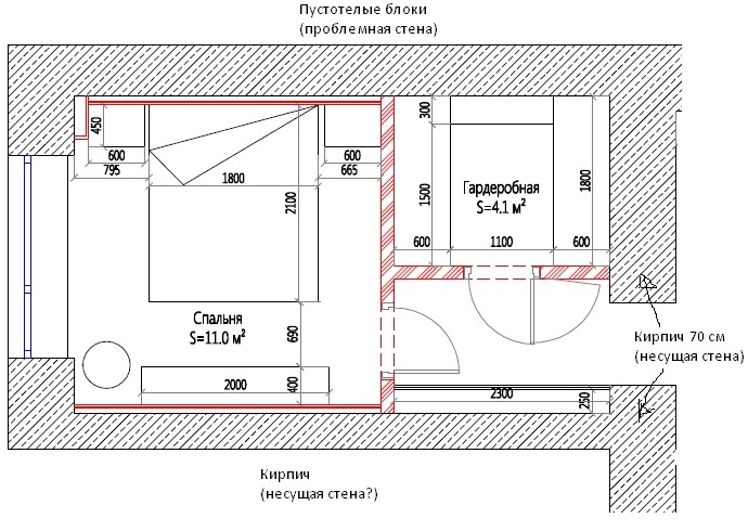

Помогите, пожалуйста, выбрать правильную схему звукоизоляции спальни.
Дано:
1) Москва, 1 этаж кирпичного дома 1968г постройки с достаточно массивными несущими стенами толщиной 70см, в подвальном помещении находится теплый офис.
2) Очень сильно беспокоит воздушный шум от соседей (слышно негромкую речь), которые расположены через межподъездную стену, которая сделана из пустотелых бетонных блоков.
3) С противоположной стены предположительно несущая стена (материал точно кирпич), изредка слышно ударный шум (бой часов)
Делаю глобальный ремонт и хочу сделать звукоизоляцию потолка на подвесной каркасной системе (ГВЛ+ГКЛ) и проблемной стены (так же ГВЛ+ГКЛ, без крепления к стене)
Так же буду делать гардеробную, стены буду возводить с 0, планировал так же делать из ГВЛ+ГКЛ
Удалил старую стяжку до бетонной плиты, хочу в новую "плавающую" стяжку положить звукоизоляционный материал, чтобы в будущем не иметь конфликтов с офисом из-за нашего ударного шума.
Вопросы:
1) Достаточно ли сделать звукоизоляцию только проблемной стены?
2) Нужно ли ее делать на всю стену, включая гардеробную?
3) Какой звукоизоляционный материал использовать в каркасный конструкции?
4) Какой материал рассмотреть для звукоизоляции стяжки (смотрел в сторону Шумонет100)?
5) Где в Москве можно приобрести крепления Virofix?
Планировка спальни

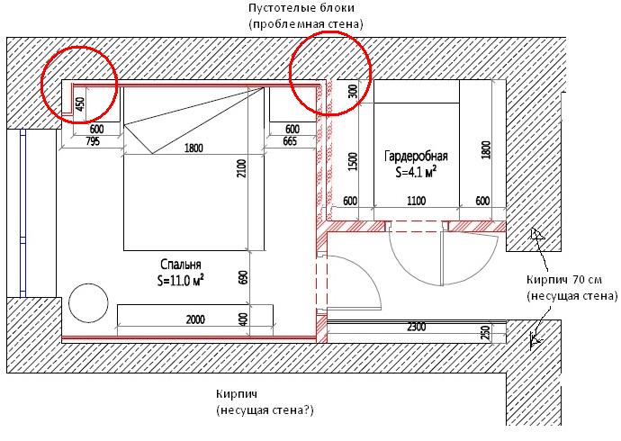

В данном случае достаточно сделать звукоизоляцию только проблемной стены.
Перегородку между спальней и гардеробом не примыкайте к проблемной стене, лучше выполнить так как на рисунке (в красных кружках). В этом случае вы исключаете акустические жесткие связи облицовки и перегородки с проблемной стеной.
В каркасы рекомендую укладывать Роквул Акустик Баттс.
Под стяжкой применяйтк Роквул Флор Баттс, т.к. шуманет 100 изолирует только шум шагов "сверху вниз", т.е. к вашим соседям снизу.
По вопросу приобретения креплений Vibrofix в Москве звоните 495 767-53-52.

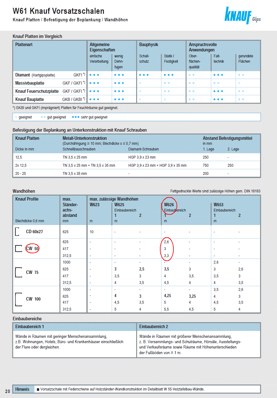

Возможно ли применение профиля шириной 50мм? (http://w3.knauf.ru/img/catalog/download ... borki_.pdf стр. 9 табл. 13 получается, что если ставить с шагом 300, то максимальная высота 4,5м) К сожалению у российского дистрибьютора в наличии только 50мм и 100мм

В альбоме по приведенной вами ссылке в таблице 13 к сожалению есть досадные ошибки.
Лучше всего обращаться к оригинальным немецким первоисточникам http://media1.heinze.de/media/62129/pdf ... 95x842.pdf
На странице 20 указаны максимальные высоты облицовок во зависимости от назначения помещения, количества слоев ГКЛ, типа стоечного профиля и ширины профиля согласно стандарту DIN 18183.
В любом случае можете получить консультацию в техническом департаменте Кнауф.
Knauf W61.PNG (141.89 KiB) Viewed 12817 times
