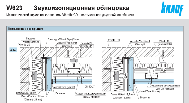

3) В случае монтирования сначала подвесного потолка на виброподвесах, а затем перегородки, как правильно совместить край потолка, "упирающийся в пустоту", с будущим краем перегородки? Сделать потолок с "запасом", потом прикрутить направляющие профили по уровню с профилями на полу, отпилить запас и нахлестом закрыть боковую брешь потолка гипсокартном перегородки?

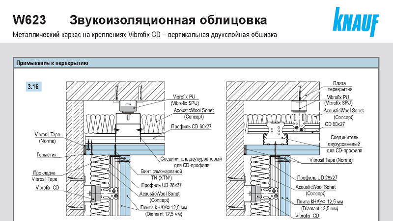

3. можно выполнять узел сопряжения и так и так, все зависит от постановки задачи. В альбоме чертежей звукоизоляционных коснтрукций эти узлы описаны подробно http://www.acoustic.ua/recommendations/568

По пунктам 1, 2 понятно. По пункту 3 - не совсем. Я хорошо изучил схемы сопряжений из альбома. Вы привели разные схемы сопряжений потолка с облицовками. Значит ли это, что подобные схемы пожно применять и с перегородками. Например, как я понял, схема W623(3.16) больше подходит для изоляции от соседа сверху, что мне и нужно. Только вместо облицовки должна быть перегородка. Правильно ли я понимаю, на этой схеме в случае с перегородкой роль стены будут выполнять ГКЛ+ГВЛ внешней стороны перегородки, а к подвесному потолку прикручен перегородочный профиль 100 мм?

Вы поняли суть вопроса правильно. Но надо учесть, что перегородка отличается от облицовки тем, что она отделяет одно помещение от другого. Если сначала выполнить подвесной потолок, а затем к нему пристроить перегородку, то внешне все будет ОК и это очень хороший способ исключить передачу шума от соседа сверху. Но в этом случае появляется горизонтальный канал передачи звука из одной комнаты в другую по конструкции потолка. Если этот момент вас не смущает и главная задача уменьшить шум от соседа сверху, то можно выполнять примыкание перегородки снизу к обшивке подвесного потолка.
