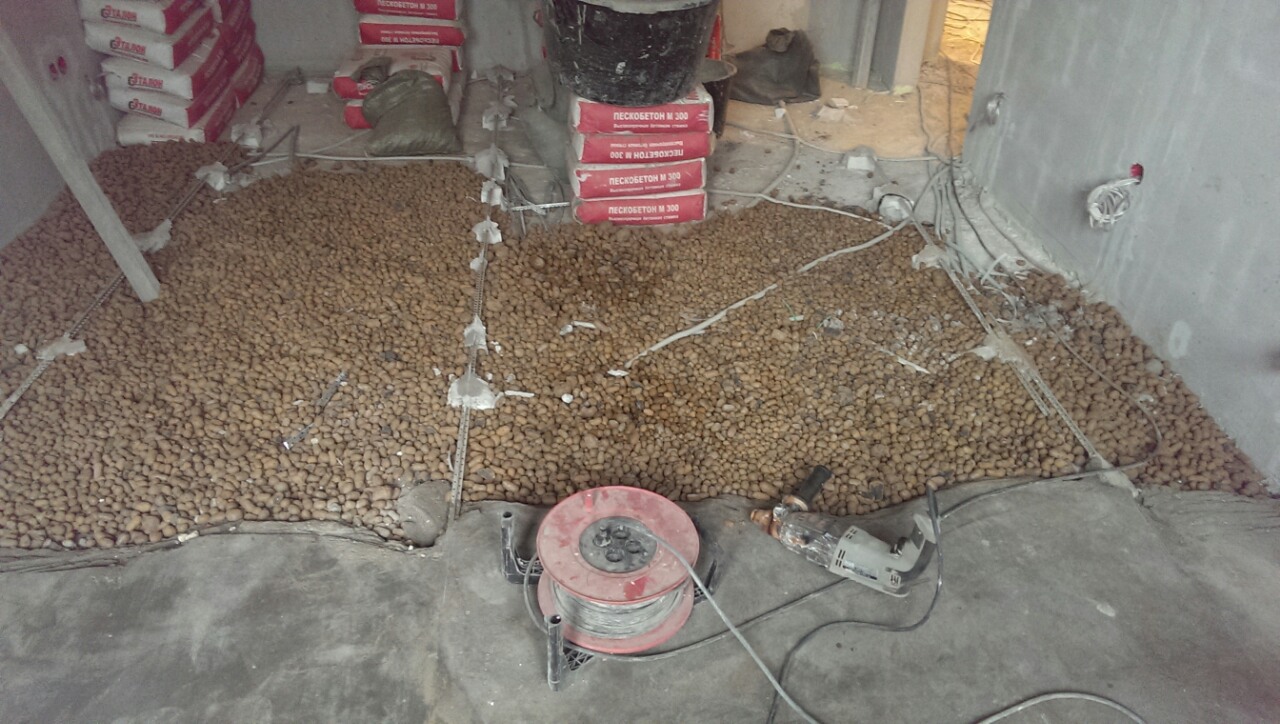

Добрый день.Очень нужна помощь.Сделали ремонт в квартире 5/6 этаж,дом кирпичный, жб перекрытия.Сделали ремонт,въехали,и поняли,что слышно соседей снизу очень хорошо(Вчера выяснилось,что и им нас слышно отлично!Стяжка керамзит,пескоботон,фанера 1,5 см,массив.доска 2см,убирали стены и сделали новые из пеноблоков.
фото стяжки
На др. форуме говорят,что неправильно сделали стяжку.Необходимо все снять и делать по новой.Что делать?

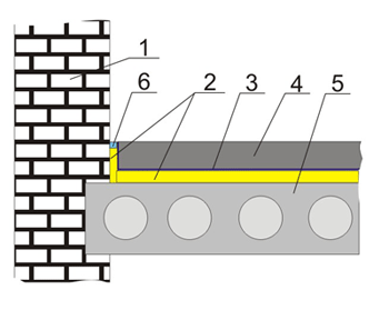

Принципиальная схема устройства "плавающего пола":
1. стена или перегородка;
2. плиты из акустической минеральной ваты или вспененного полимера;
3. гидроизолирующий слой полимерной пленки;
4. армированная бетонная или цементно-песчаная стяжка;
5. плита межэтажного перекрытия;
6. герметик.
плавающий пол.gif (20.33 KiB) Viewed 16922 times

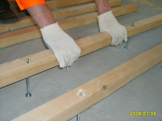

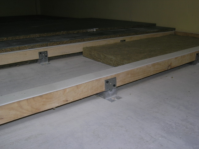

Если речь идет о технологии регулируемых лаг с жесткими связями с перекрытием см. фото ниже), то такая технология НЕ подразумевает обеспечение нормативных значений по изоляции ударного шума:
Реально высокими звукоизоляционными характеристиками обладает плавающий пол на лагах, выполненный на основе звукоизоляционных креплений Vibrofix Floor с упругим элементом из эффективного виброизоляционного эластомера (?Lnw= 34 дБ):
Плавающий пол Vibrofix.JPG (82 KiB) Viewed 16918 times
Описание конструкции пола можно найти на стр. 25 по ссылке: http://www.acoustic.ua/st/Acoustic_ua_k ... utions.pdf
Описание звукоизоляционных креплений Vibrofix Floor, см. стр. 10 по ссылке: http://www.acoustic.ua/st/Vibrofix_2013_web(1).pdf

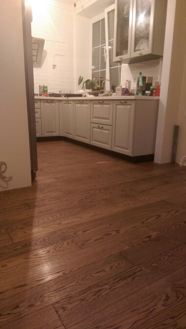

И еще хотелось бы использовать тоже финишное покрытие,т.е. массивную доску 2см ,т.к. кухня объединена с комнатой,снимать полы хочу до кухни
пол кухня.jpg (187.22 KiB) Viewed 16913 times

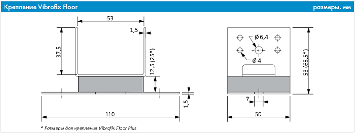

Андрей,а при использовании звукоизоляционных креплений Vibrofix Floor,можно ли крепить фанеру саморезами к лагам?
Ruslaniuss
Joined: 09 Dec 2014, 18:35
Re: Помогите! Слышно соседей!
Postby Андрей Смирнов » 12 Dec 2014, 10:30
Ruslaniuss wrote:Андрей,а при использовании звукоизоляционных креплений Vibrofix Floor,можно ли крепить фанеру саморезами к лагам?
Конечно можно и даже нужно.
http://www.acoustic.ua/Files/vibrofix/V ... -Floor.pdf
Крепление Vibrofix Floor состоит из двух стальных скоб, соединенных друг с другом с помощью упругого элемента из специального эластомера с низким значением динамической жесткости.
Одна скоба (нижняя) служит для крепления к перекрытию пола, а в другую скобу (верхнюю) вкладывается деревянная лага.
Лага может быть установлена в верхнюю скобу и выровнена по высоте (+/-15 мм) с помощью саморезов или болта М6.
Конструкция подразумевает жесткое крепление настила пола из ДСП, ОСБ или фанеры к лагам саморезами.
Для исключения возможного скрипа между лагами и настилом может применяться упругая лента, например, из пенополиэтилена.
Крепления Vibrofix Floor в составе конструкции пола на лагах прошли квалификационные испытания в лаборатории архитектурной акустики Государственного научно-исследовательского строительных конструкций, Киев.
Согласно протоколу испытаний индекс снижения уровня ударного шума составляет ?Ln,w = 34 дБ.
Крепления Vibrofix прошли сертификацию в России в НИИ Строительной Физики, Москва.
Vibrofix Floor.png (23.99 KiB) Viewed 16887 times
