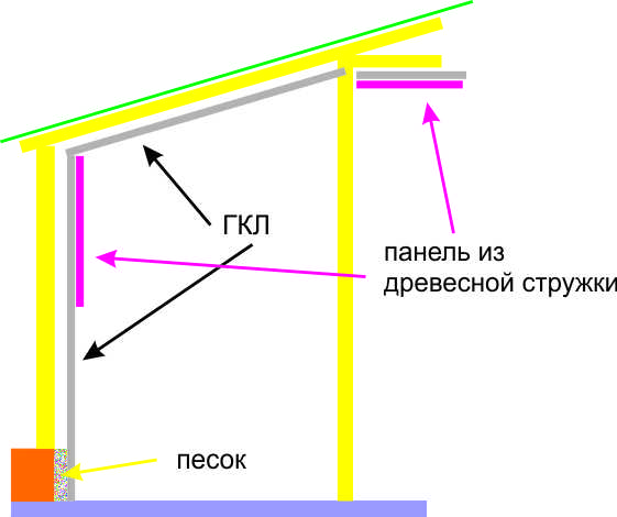

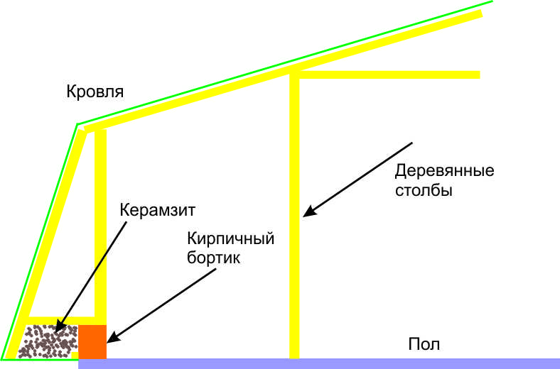

Имеется мансарда, с кровельным настилом на деревянных лагах. Пол бетонный с невысоким бортиком из полнотелого кирпича. Кровля дополнительно удерживается на деревянных столбах, стоящих на расстоянии 2 метра от бортика. С каждой стороны имеется по одному пластиковому окну со стеклопакетом.
По всему периметру кровли будет нанесена теплоизоляционная пена, толщиной 2-3 см.
Далее положена минвата Кнауф Кровля (плотность 25 кг/м3), толщиной 10 см. Обрешечено и закрыто плёнкой.

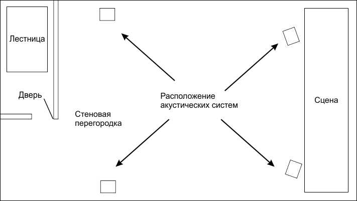

Необходимо создать помещение, которое будет использоваться как лекторный зал и, периодически, как музыкальный клуб. Ниже представлены схемы помещения.

    Конструкция «комната в комнате» невозможна из-за наличия столбов опоры.
    Поднятие кирпичной стены не возможно ввиду увеличения массы помещения, что не допустимо по архитектурным соображениям.
    Стены предполагается собрать из ГКЛ и панелей древесно-цементных плит (для улучшения акустических характеристик помещения).
    Конструкцию предполагается сделать максимально массивной (из 2-х плит ГКЛ), однако крепится она будет непосредственно на несущую конструкцию мансарды (закидайте меня помидорами).
    Панели из древесно-цементных плит, толщиной 5 см, будут крепится по периметру на уровне 1,5 м до 2 м от пола. Так же из этих же плит, но толщиной 2 см, предполагается собрать подвесной потолок.
    В промежуток между стеной из ГКЛ и кирпичным бордюром предполагается засыпать речной песок (для придания массивности хотя бы части стены).
    Окна предполагается закрывать плотной светлой тканью в виде портьер.
    Для уменьшения звукового давления, предполагается рассредоточить АС, разместив дополнительные в конце зала.

отсутствует исходная информация и невозможно понять что к чему. Нет размеров, нет планировки с учетом деревянных столбов, нет привязки планировки к скатам конструкции кровли, нет самой постановки задачи. Есть только желание "сделать помещение, которое будет использоваться как лекторный зал и, периодически, как музыкальный клуб". А нужна ли звукоизоляция и если нужна, то от каких источников, не понятно.
Сначала надо определиться с корректной постановкой задачи и решить вопрос с объемно-планировочным решением и только потом думать об акустических материалах.
Кстати, нанесение монтажной пены непосредственно на внутреннюю поверхность металлочерепицы вызывает множество вопросов. Кто-то вам делал теплотехнический расчет? Кто-то предусматривал мероприятия по исключению образования конденсата на поверхности металлочерепицы в местах отсутствия плотного контакта с пеной? Почему между деревянными стропилами и металлочерепицей нет гидроизолирующей пленки? В любом случае, сначала надо обязательно получить профессиональную консультацию инженера-теплотехника и специалиста по кровельным технологиям.
