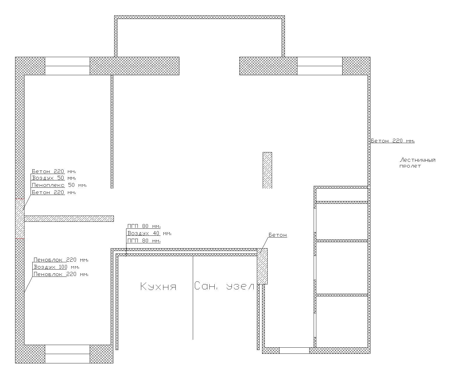

Идея такая, проложить между двумя ПГП звукоизоляцию 5 см. Поможет?

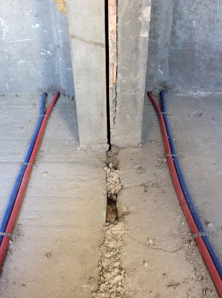

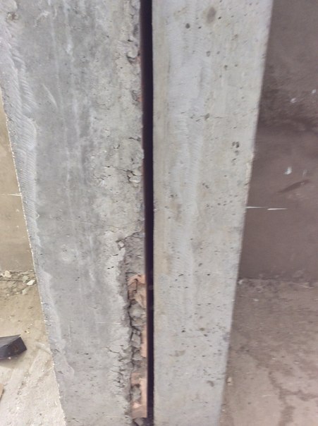

Не понятно, что делать с деформационным швом, на плане левая стена. На фото шов еще не заложенный пеноблоками.
Там где бетон, пеноплекс, а где пеноблоки просто воздушная прослойка.

Насколько я понимаю, ПГП 80 мм это не пенобетон а пазогребневые гипсовые блоки. Пенобетон обычно имеет толщину 100 мм.
Применение ваты между ПГП существенно не увеличит звукоизоляцию, в отличие от варианта перегородки из ГКЛ 12,5 мм х 2.

Да ПГП 80 мм. Пенобетон 220 мм. Всего два типа стен, которые я хочу звукоизолировать.
А какую звукоизоляцию можете посоветовать?
А если заложить кирпичом 60 мм?

Двойная перегородка из кирпича "на ребро" 60 мм будет гораздо эффективнее, чем ПГП и пенобетон.

Двойная это 120 мм? Мне по хорошему надо уложиться в 120 мм вместе с звукоизоляцией. И как я понимаю кирпич надо на что то класть, что бы звук с пола не проходил по нему.

Я не понял. Вы хотели выполнить ПГП 80+вата+ПГП 80. Я предлагаю перегородку "кирпич "на ребро" 60 мм +вата+кирпич "на ребро" 60 мм", т.е. более тонкую конструкцию, а вам все-равно слишком толсто? :)
Изолировать тонкую кирпичную кладку от перекрытий и стен не получится вменяемыми средствами, да это и не нужно в вашем случае.

Да, не совсем правильно объяснил. Я могу убрать только одну стену из ПГП, вторую трогать нельзя.
А если между полом и кирпичной кладкой проложить пробку?

Почитайте пожалуйста обсуждение по сабжу на этом же форуме. Я думаю, что много вопросов отпадет.
