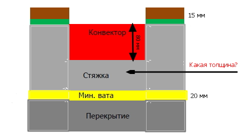

Планирую в квартире для изоляции ударного шума сделать "плавающий" пол на мин. вате.
При этом в связи с тем, что между лоджией и комнатами буду устанавливать прозрачную дверь во весь проем, буду использовать внутрипольные конвекторы.
Проблема в том, что стяжку поднимать больше чем на 120 мм не планирую. Однако для "плавающего" пола на мин. вате необходимо, чтобы толщина стяжки была не менее 50-60 мм.
В существующем виде (толщина внутрипольного конвектора будет минимум 80 мм, а мин. ваты - 20 мм) толщина стяжки между ними останется всего 20 мм, чего недостаточно.
Как быть? Получается, что в моем случае "плавающий пол" и внутрипольный конвектор несовместимы?
Либо стяжку конвектора "зонировать" (отделить) от остальной части стяжки, но тогда как это повлияет на звукоизоляцию всего пола?

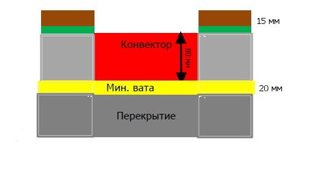

Postby datarex » 19 Jun 2014, 11:33
Андрей Смирнов wrote:Если толщина конвертера всего 80 мм, то его вполне можно вмонтировать в стяжку, т.к. жесткой связи с перекрытием при этом не образуется.
Не совсем понял.
Прилагаю картинку, как я понимаю, идеального решения, которого в моей ситуации не добиться, так как поднимать высоту пола более 120 мм проблематично.
От чего-то приходится отказываться:
1 вариант - от стяжки под конвектором;
2 вариант - от мин. ваты под стяжкой (только между конвектором и стяжкой);
3 вариант - от стяжки и мин. ваты, конвектор изолируем другими материалами.
План пола (3).jpg (36.86 KiB) Viewed 7528 times
datarex
Posts: 29
Joined: 02 Jun 2014, 23:20
Re: "Плавающий пол" и внутрипольный конвектор
Postby Андрей Смирнов » 19 Jun 2014, 11:41
А что тут непонятного? Минимально допустимая толщина стяжки должна соответствовать толщине конвектора.
Postby datarex » 19 Jun 2014, 11:48
Андрей, спасибо!
А то, что между конвектором и мин. ватой не будет стяжки, существенно не повлияет на звукоизоляцию пола?
Отсутствие стяжки под конвектором не повлияет на прочность всей стяжки в комнате (не появятся трещины в стяжке?).
Надо ли в таком варианте чем-то дополнительным разделять конвектор и мин. вату?
datarex
Posts: 29
Postby Андрей Смирнов » 19 Jun 2014, 12:04
Если между конвектором и мин. ватой не будет стяжки, это никак не повлияет на звукоизоляцию пола.
Прочность стяжки выходит за пределы ответственности акустического проектирования. Этим вопросом занимаются конструкторы и инженеры-строители.
В общем случае требуется применение металлической обоймы (уголок) по периметру проема для конвектора.
Разделять "чем-то" конвектор и минеральную вату не требуется.
