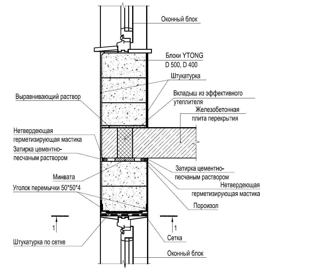

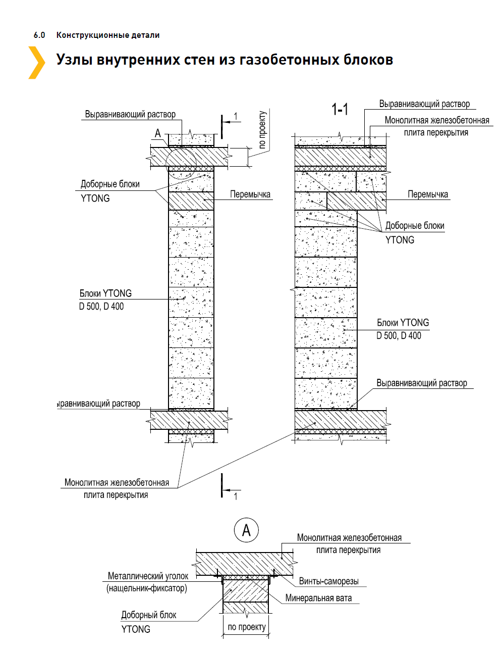

В данном случае необходимо с одной стороны обеспечить подвижность узла примыкания стены к перекрытию, с другой стороны обеспечить герметичность этого примыкания с помощью нетвердеющих герметиков, эластичных штукатурок и т.п.
Заполнять щель лучше минеральной ватой плотностью 45-70 кг/куб.м.
На иллюстрациях примеры узлов примыкания к перекрытию стен на основе газобетона Ytong.

Всё, что нашёл из минеральной ваты, это Шуманет (прошу прощения, что называю, возможно, конкурирующие продукты, но просто в моём городе, похоже, только одна точка продажи материалов для звукоизоляции, так что не до выбора особо), но у неё плотность всего 30 кг/м3. Есть, конечно, на каждом шагу вата Ursa, но она, как я понимаю, не является звукопоглощающей, и у неё плотность, как я понимаю, ещё ниже. Можно ли использовать Шуманет? Также продавец в том самом единственном магазине предложил базальтовый картон (но у меня сомнения по поводу того, что я смогу его напихать достаточно плотно, так что не останется где-то больших "пор") и джутовое волокно. Что из имеющегося в продаже можно выбрать?
Но ещё больше опасений вызывает у меня перспектива решать задачу по обеспечению герметичности. На Вашем рисунке, как я вижу, герметичность обеспечивается неким металлическим уголком, прикреплённым к перекрытию и прислонённым к стене. Наверное, там подразумевается и силиконовый герметик между стеной и уголком и между стеной и перекрытием. Однако как раз у этой стены у меня перекрытие крайне неровное, имеет местами какие-то наросты, особенно рядом со стояками, так что у меня сомнения, что этот ответственный этап с помощью такого уголка удастся выполнить без ошибок (а ведь тут любая ошибка сведёт все усилия на нет, как я понимаю) не только не имеющему никакого опыта в ремонтах мне, но даже и некому приглашённому мастеру. Что бывают эластичные штукатурки, в магазинах не слышали. Будет ли надёжной и долговечной (на многие годы) заделка щели высотой до 2.5 см и длиной почти 3 м без уголка одним силиконовым герметиком?
