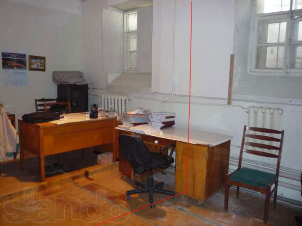

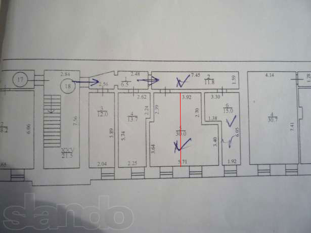

Имеется комната площадью 30 кв.м., из которой хотим сделать две путем возведения кирпичной перегородки (на плане и фото – красная линия). Помещение находится в цоколе старинного здания с массивными несущими стенами и межэтажными перекрытиями. Целевое назначение комнат – размещение классов вокальной школы, т.е. работаем со звукоусиливающей аппаратурой и при недостаточной звукоизоляции можем друг другу мешать. Задачи сделать 100%-ную «глухую» изоляцию нет - достаточно просто, чтобы звук, доносящийся из соседней комнаты, не отвлекал. Стена будет из тяжелого полнотелого кирпича, кладка – в один кирпич.
До начала работ хотелось бы узнать мнение эксперта об особенностях постройки стены, которая бы обеспечила максимальную звукоизоляцию. Как я понимаю, потенциально проблемные зоны – трубы отопления и стороны, где перекрытие примыкает к потолку и стенам…

Если есть возможность возвести перегородку толщиной 250 мм из красного полнотелого кирпича, то этого будет вполне достаточно. Все узлы примыкания выполняются по стандартной строительной технологии.
