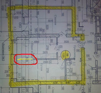

Проконсультируйте, пожалуйста, как правильно и чем лучше достроить стену (межкомнатную).
В приложении я прикрепил план квартиры. Место, где нужно достроить обведено красным, а новая часть стены (которую нужно сделать - жёлтым).
Готовая часть стены сложена из кирпича (шириной - в полкирпича). Отделка сейчас черновая.
...долго искал, где и что обведено красным... :)

Postby Артем В » 16 Jan 2014, 05:23
Перепутал фото))
заменил..

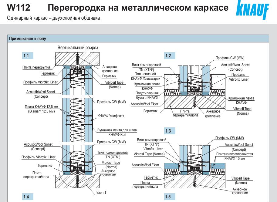

Postby Андрей Смирнов » 16 Jan 2014, 13:42
Для этого лучше всего демонтировать внутренние перегородки из кирпича и возвести вместо них звукоизолированные каркасные перегородки на основе ГКЛ в 2 слоя и профилей шириной 75 или 100 мм.
Такие перегородки значительно более "устойчивы" к косвенной передаче шума от межэтажных перекрытий на несущий каркас.
Больше информации по чертежам и узлам примыкания звукоизоляционных конструкций по ссылке http://acoustic.ua/st/Acoustic_ua_knauf_solutions.pdf
