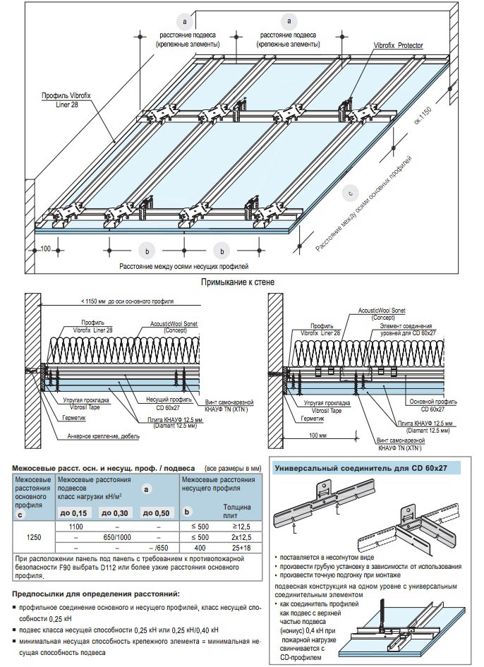

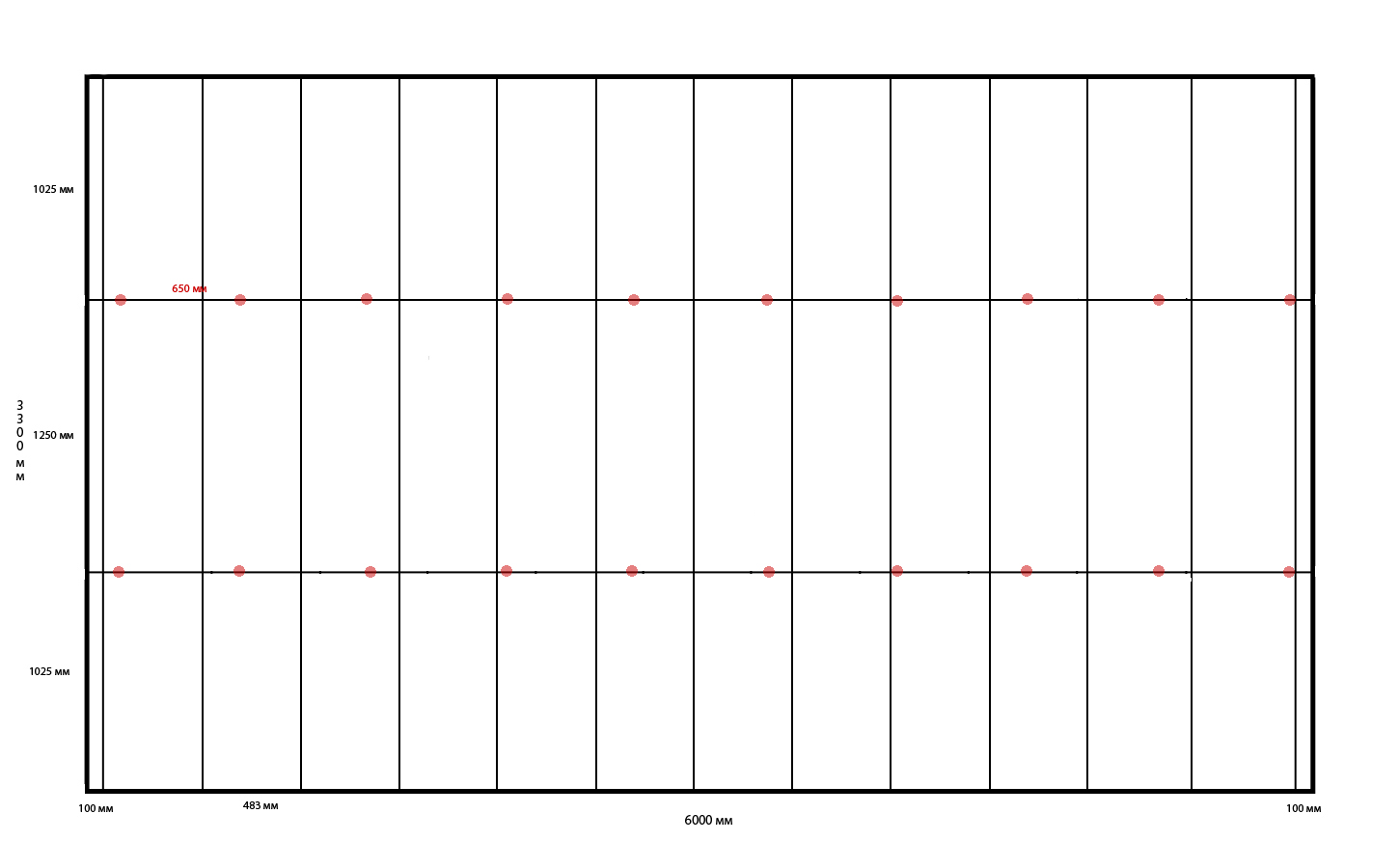

Postby Hari_Seldon » 15 May 2014, 11:24
Возник вопрос по подвесам Vibrofix PU.
Размеры комнаты 6 х 3,3 м.
Масса 1 кв. м = 2,5 кг профиль + 3 кг минплит + 10 кг ГВЛ 10 мм + 8,5 кг -ГКЛ 12,5 мм + 0,5 кг штукатурка = 24,5 кг.
Общая масса: 24,5 х 18,9 = 463,05 кг на всю комнату.
По альбому КНАУФ при обшивке ГВЛ 10 мм + ГКЛ 12,5 мм нагрузка: 0,15 < P < 0,3 кН/м.
Расстояние между подвесами для одноуровнего потолка a= 650/1000 мм, а если двухуровневый каркас a=750 мм.
(кстати, что означает 650/1000? диапазон возможных расстояний?)
Оптимальная нагрузка на крепление 12-14 кг.
Но, если делать по схемам КНАУФА, то с расстоянием 650 мм между виброподвесами их получается всего 20 штук. И нагрузка на каждый 23,15 кг, что явно больше оптимальной нагрузки
Андрей, как правильно разместить подвесы в данном случае!

Postby Андрей Смирнов » 22 May 2014, 12:05
Используйте размер с = 1200 мм, размер а = 600 мм (1250 мм это привязка к размеру ГКЛ немецкого производства).
При этом нагрузка на крепление не будет превышать 19 кг, что вполне приемлемо. Для потолков сложной формы количество подвесов существенно возрастает и удельная нагрузка на крепление может уменьшиться до 9-11 кг.
