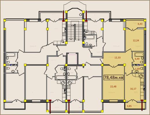

Перегородку между большой комнатой и кухней, я думаю, смогу заменить. Главное на это решиться :) Но между сан. узлом и кухней, и маленькой комнатой уже точно не получится. Что сделать, чтобы уменьшить распространение структурного шума по ним, от перекрытий? Я так понимаю, это одна из больших проблем тонких газобетонных перегородок?
План квартиры
Наша квартира план.jpg (31.99 KiB) Viewed 9148 times

Postby Андрей Смирнов » 22 Dec 2013, 17:08
С точки зрения разумного компромисса, можно не стремиться звукоизолировать все помещения квартиры, а сосредоточиться только на "тихих" помещениях, к которым кухня и санузлы не относятся.
Поэтому перегородку между кухней и комнатой рекомендуется заменить ГКЛ конструкцией, а на стену между ванной и маленькой комнатой можно смонтировать ГКЛ облицовку на независимом каркасе или с помощью креплений Виброфикс.
