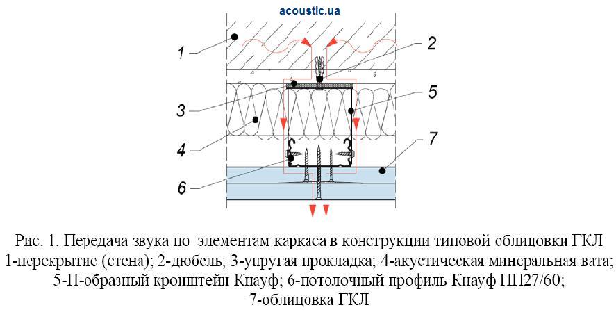

Postby Андрей Смирнов » 26 Nov 2013, 10:28
Крепление подвесов даже через прокладку совершенно не исключает передачи звука со стены на каркас облицовки. звук распространяется по каналу стена/дюбель/подвес/каркас/гипсокартон/комната.
Косвенная передача звука.JPG (52.53 KiB) Viewed 37855 times

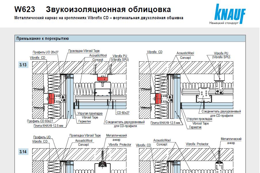

Именно поэтому применяются специальные звукоизоляционные крепления Виброфикс, исключающие жесткую связь облицовки со стеной.
Звукоизоляция потолка и стены Виброфикс ( Акустиквул ).JPG (126.54 KiB) Viewed 37855 times

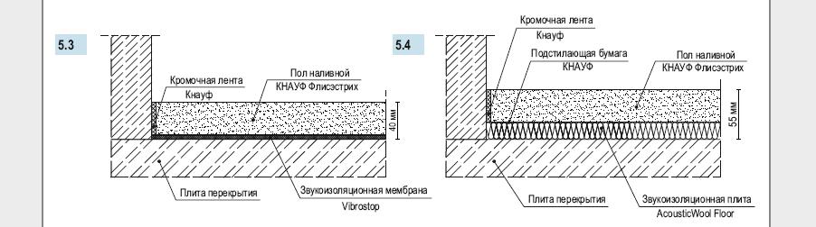

Postby Андрей Смирнов » 26 Nov 2013, 19:37
С большим трудом верится в то, что нет стяжки. Поверхность плит перекрытия обычно неровная с выступами и раковинами, а уровень перекрытия пола в пределах квартиры может колебаться в пределах +/- 5 см, поэтому выравнивающую стяжку выполняют всегда. Возможно вы принимаете поверхность хорошо выполненной стяжки за поверхность плиты перекрытия.
Если у вас есть всего 50 мм, то можно выполнить только супертонкий плавающий пол, который будет помогать только вашему соседу снизу и только по ударному шуму. По воздушному шуму получить ощутимую прибавку при такой толщине конструкции не получится.
Плавающий пол Акустиквул Вибростоп.JPG (48.01 KiB) Viewed 37830 times
