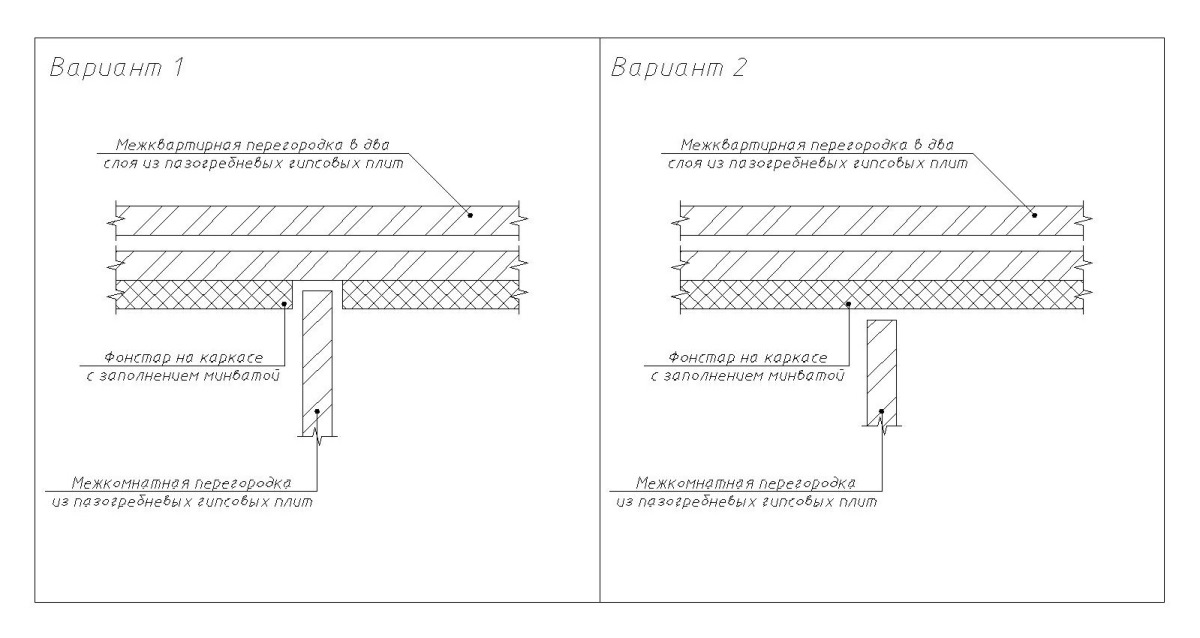

Как правильно выполнить стык звукоизолированной стены с перегородкой? (Схема во вложении)
Если какой-нибудь из них верен , то… Чем проложить стык двух «гипсовых» поверхностей (в 1-м варианте)? Чем проложить стык перегородки с изоляцией (во 2-м варианте)? Чем проложить стык потолка и перегородок?

Хорошо, начнем сначала. Фонстар запомнился, и всего-то. Он дорог и трудоемок. Забудем то, что я выше написал. Подскажите, пожалуйста, чем можно изолировать межквартирную стену такой конструкции и как исполнить стык с межкомнатной перегородкой. Схему могу перезалить (дабы не было рекламой). Все-таки тема про стыки, прошу помогите, я чайник, а к делу приступать через 2 недели.

Две перегородки из пазогребневых гипсовых плит (ПГП) необходимо стыковать жестко, согласно требованиям производителя.
С точки зрения ЗИ двойная перегородка из ПГП не соответствует нормативным значениям. Поэтому в любом случае с ней что-то надо делать (см. ссылу выше). Кроме того, в данном случае было бы лучше заменить внутреннюю перегородку ПГП каркасной перегородкой на основе ГКЛ. ГКЛ перегородка обладает гораздо меньшей (!!!) способностью переизлучать структурный шум по сравнению с ПГП.

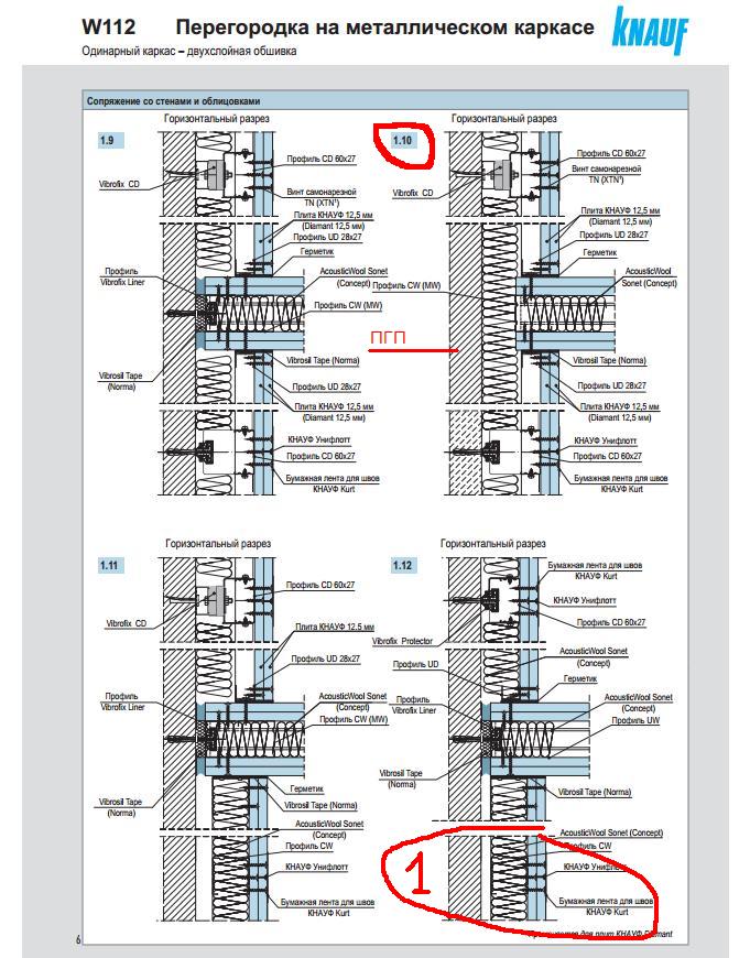

Вариант примыкания можно посмотреть в Альбоме звукоизоляционных конструкций на стр 6 http://acoustic.ua/st/Acoustic_ua_knauf_solutions.pdf
Базовый рекомендуемый вариант примыкания изображен на рис. 1.10, где перегородка не примыкает к межквартирной стене из ПГП.
Облицовка межквартирной стены может выполняться на основе креплений Виброфикс CD или, что лучше с точки зрения ЗИ, на независимом каркасе (см. узел 1). Если же на облицовку надо закреплять какие-то тяжелые предметы или полки, то без креплений Виброфикс не обойтись.

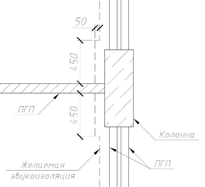

Задумал стенку из гкл/гвл и шуманета БМ на каркасе, но есть проблемное место - перепад 5 см. Как бы его грамотно выполнить? Может по колонне другой материал использовать и выровнять поверхность? Отступить на величину колонны супруга не даст! Помогите!
