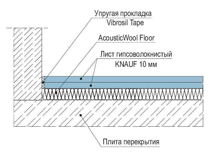

Postby Андрей Смирнов » 18 Nov 2013, 21:41
Для материалов, доступных в СПБ.
Вариант бюджетный:
Финишное покрытие пола
ГВЛ 10 + ГВЛ 10 (а лучше ГВЛ 12,5 + ГВЛ 12,5)
изоляционный слой из химически сшитого ППЭ 8 мм (Изолон, например)
Плита перекрытия
Вариант эффективный:
изоляционный слой из минеральной ваты Paroc SSB1 20 мм или Роквул Флорбаттс 25 мм
Плита перекрытия
Плавающий пол AcousticWool Floor.JPG (56.27 KiB) Viewed 4625 times
