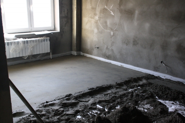

Приступили к устройству высококачественной стяжки полусухим методом позиции 1 "Флагман"
Прикладываю фото стяжки.
Стяжка
Необходимо ли мне теперь заморачиваться с устройством шумоизоляции пола и потолка (получается что и у соседей сверху стяжка, что радует)?
Межэтажные монолитные перекрытия приличной толщины (фото 2) + стяжка полусухим методом - дает ли это приличную шумоизоляцию или необходимо все-таки применить дополнительно какую-нибудь технологию?
Перекрытия
P.S. Стены квартир выложены блоками, между стенами квартир есть воздушный зазор с прокладкой материалом типа пенопласта.

сама стяжка практически не увеличивает звукоизоляционные свойства перекрытия, это интегральный эффект от работы всей конструкции "стяжка/изоляционный слой/перекрытие". Если толщина стяжки достаточная (50-70 мм), а изоляционный слой выбран правильно и обладает определенными свойствами (низкое значение динамического модуля упругости), то такой пол будет эффективно изолировать ударный шум.
По фотографии оценить физико-технические характеристики изоляционного слоя (если он вообще там есть) не представляется возможным :)
Запросите у застройщика состав пола согласно проекту.
Какими блоками выложены межквартирные стены? Если это ячеистый бетон (пенобетон, газобетон и т.п.) толщиной 2х100 мм, то такие стены не удовлетворяют действующим нормам по звукоизоляции. Если это какой-то другой материал, то надо считать и оценивать.

Спрошу у застройщика, хотя у меня тоже складывается впечатление, что это какая-то гидроизоляционная пленка.
Если это окажется именно так, то как можно исправить ситуацию? Остается только делать шумоизоляцию потолка?
С полом то уже ничего не сделать!?

Если изоляционного слоя нет, а применяется только гидроизоляционная пленка, то это грубое нарушение действующих строительных норм и правил. Такая конструкция пола не будет удовлетворять нормативам по изоляции ударного шума.
Звукоизоляция квартиры (или комнаты) это комплексная проблема, требующая такого же комплексного подхода к решению.
