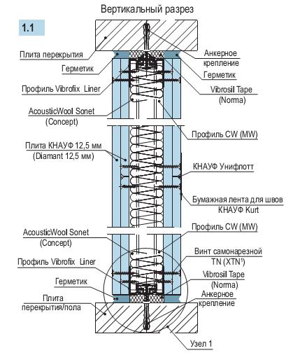

Postby Андрей Смирнов » 06 Nov 2013, 17:44
У меня нет задачи особенно звукоизолировать гостиную от прихожей - так на уровне повышенного комфорта (задача снизить "колебательные способности" перегородки).
Тогда не нужен и тамбур и не нужен двойной каркас. Выполняйте обычную перегородку на каркасе 100 мм с развязкой от перекрытий.
