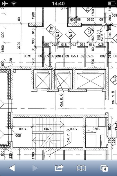

Здравствуйте. Ситуация такова. Купил квартиру, а она граничит с лифтовой шахтой. Дом еще не сдан, лифты не запущены. Но меня очень беспокоитто , что у лифтов с квартирой общая железнобетоная стена 220мм. Квартира находится на 19 этаже, 25 ой секции. Начитался форумов и впал в уныние. Лифты создают структурный шум и от него почти невозможно избавится. Действительно ли все так плохо? Если у кого нибудь похожая ситуация?
Примыкающих к ней несущих стен нет. Мысли такие. Если шумоизолировать стену полностью. То есть так, что бы примыкающие стены санузла , кладовой и кухни граничили только с полом, а в других местах через слой звукоизоляции. И шумоизолировать потолок и пол метров десять от стены. Или в данном случаи все бесполезно?

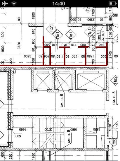

Ситуация неприятная, но не трагичная:)
Минимально, что можно и, наверное, нужно сделать, это демонтировать примыкающие к шахте лифта перегородки и выстроить новые без контакта со стеной шахты. На кухне вдоль общей с шахтой стены возвести дополнительную перегородку. Материал перегородки - красный полнотелый кирпич, толщина 120 мм. Можно также применить пустотелые бетонные блоки 190 мм или перегородки на основе ГКЛ с усиленным каркасом (для навешивания кухонного и сантехнического оборудования).
Целесообразность дополнительной звукоизоляции пола и потолка от звука лифта оценивается только после проведения указанных рекомендованных мероприятий.

Перегородки по любому менять и двигать буду. И соответственно буду делать без примыкания. И хотел еще и в сан узлах сделать звукоизоляцию стен. То есть звукоизолировать всю стену граничащую с лифтом.

Postby Андрей Смирнов » 18 Oct 2013, 16:13
Уровень шума от лифтового оборудования зависит от большого количества факторов и предсказать его крайне трудно.
Но можно принять определенные превентивные меры.
Необходимо отметить, что звукоизоляция это не характеристика материала, а свойство конструкции.
То решение, которое я порекомендовал не подразумевает дополнительной звукоизоляции стен внутри квартиры. Воздушный промежуток между стеной шахты лифта и вновь построенной перегородки обеспечивает акустическую развязку и практически полностью исключает распространение звука в квартиру по каналу "через стену". Таким образом, звукоизоляционной конструкций будет являться двойная массивная стена с воздушным промежутком.
Но существуют и другие каналы косвенной передачи шума по примыкающим строительным конструкциям. Но как я уже писал, целесообразность их изоляции лучше всего оценить после выполнения рекомендаций и включения лифтового оборудования.

Rekmas wrote:А если на кухне кирпичи заменить на звукоизоляцию?
сомневаетесь в достаточности ЗИ конструкции ? - добавьте в промежуток ЗИ-вату , а если будете переносить перегородки , то сделайте кирпичи с ватой вдоль всей этой стены ...
много забирается пространства (50полость+120кирпич+10штукатурка/шпаклёвка=180мм) ? - сделайте не в пол кирпича , а в четверть , тогда будет 50+60+10=120мм , но это в любом случае будет лучше ЗИ-облицовки из ГКЛ
