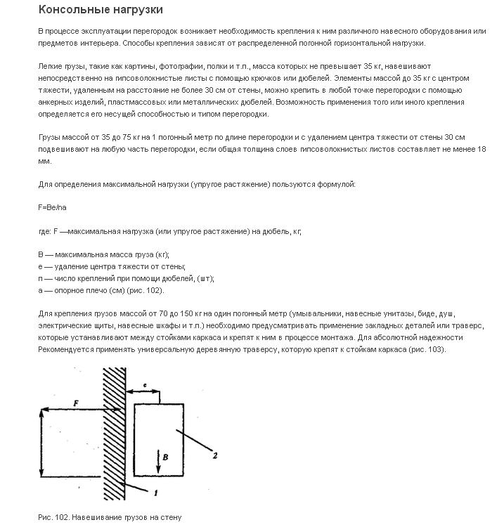

Postby Андрей Смирнов » 07 Oct 2013, 09:08
По консольной нагрузке:
Консольная нагрузка.JPG (83.78 KiB) Viewed 7381 times
Передача ударного шума по указанному вами пути возможна, но маловероятна. Не думаю, что она будет существенной и заметной.
