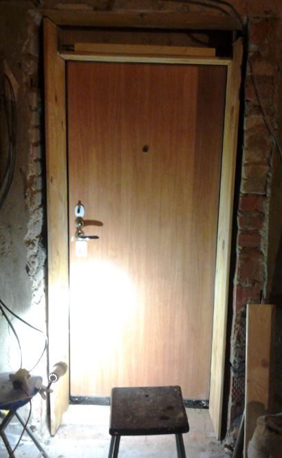

Postby P_a_v_e_l » 30 Mar 2017, 20:41
Оцените, пожалуйста, такой вариант устройства откосов входной двери : если откосы сделать как короб из досок и заполнить его песком. Толщина такого короба у меня получилась бы 6-7 см. Насколько это было бы менее или более эффективно по ЗИ (по разговорному шуму из подъезда) по сравнению с оштукатуриванием ? И появления трещин можно не бояться...

Postby Андрей Смирнов » 31 Mar 2017, 08:19
Теоретически это приемлемый вариант, но возникает только вопрос исполнения.
На практике, в некоторых случаях, металлические коробки звукоизоляционных дверей заполняются цементно-песчаным раствором, а сами дверные полотна засыпаются сухим песком.

Postby P_a_v_e_l » 31 Mar 2017, 11:56
Исполнение не очень сложное. Сказать по секрету, я уже так сделал, просто немного гложет вопрос: а вдруг штукатуркой было бы еще лучше :) ? Особенно вспоминая слова установщика "Заштукатурите - и ничего не будет слышно!".
