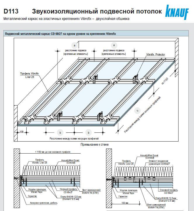

если стоит задача изолироваться от ударного шума соседей сверху, есть 2 пути:
1. самый эффективный и самый трудный - выполнение конструкции плавающего пола за свой счет у соседа сверху.
2. менее эффективный, но более простой - монтаж звукоизоляционного подвесного потолка в своей квартире с применением подвесов Vibrofix PU или Vibrofix Protector. Если косвенная передача ударного шума по стенам небольшая, этого может хватить, в противном случае придется изолировать еще и стены.

Правильно ли я понимаю, что чем меньше стен (перегородок между комнатами), или они не в жёсткой связи с потолком, тем меньше будет передача ударного шума с верху?
У меня почти все стен в комнатах несущие кирпичные, толщиной 360 см, а одна стена между кухней и комнатой в полкирпича. Может мне отдолбить штукатурку от верха последнего кирпича до потолка, чтобы у этой стены не было жесткой связи с потолком?
И как я понимаю профиль виброфикс линер 28 можно заменить обычным профилем?
Что использовать вместо акустик вул сонет, т.к. его тоже не могу найти..
Артем В
Posts: 17
Joined: 14 Aug 2012, 17:58
Location: Россия, Красноярск
Re: Звукоизоляция пола от ударных шумов у соседей сверху
Postby Андрей Смирнов » 01 Aug 2013, 16:26
Можете вместо акустик вул флор применить роквул флор баттс.

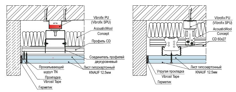

Профиль виброфикс лайнер 28 лучше не заменять обычным профилем, это приведет к увеличению косвенной передачи шума. Но можно выполнить подвесной потолок вообще без закрепления к боковым стенам.

Вместо акустик вул сонет можете применить роквул акустик баттс или плиты Paroc плотностью 45-70 кг/куб.м.
