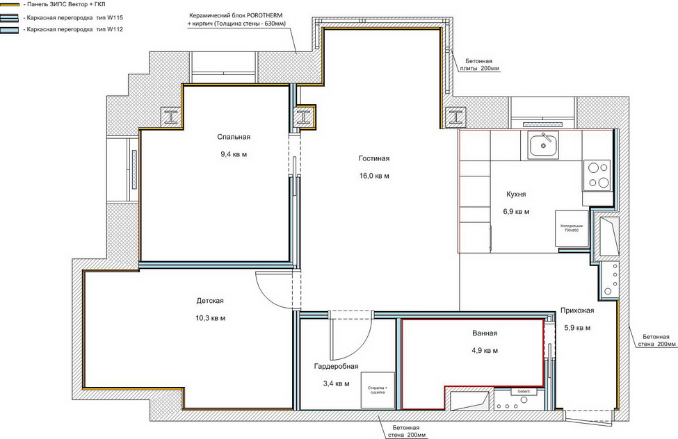

Добрый день, Андрей.
Приобрели квартиру площадью 56 кв.м в монолитном доме на 15 этаже 25 этажного дома. Квартира угловая: 2 стенки (бетонные – 200мм) граничат соседями, ещё 2 стенки выходят на улицу (выложенные из керамического блока POROTHERM + полноформатный облицовочный кирпич (толщина стены 510+120=630мм)). Внутренних перегородок нет. Межэтажные перекрытия не менее 200мм. В квартире имеются 2 стояка водоснабжения с канализацией и 2 вентшахты (бетонный короб). Также имеются 3 колонны: 2 в толще стены (которая выложена из блоков), одна отстоит от внешней стены на 500мм (на плане изображены в виде буквы «Н»). Высота потолка 2,8м
В квартире имеются 2 эркера с полным остеклением по горизонтали, снизу бортик (бетонные плиты) ~700мм.
Стяжки нет. По полу идёт разводка отопления (Гибкие пластиковые трубы в гофре d=40мм)
Почему я задумался о звукоизоляции.
Сейчас снимаю квартиру в монолитном доме с межкомнатными стенами из пазогребневых гипсовых блоков толщиной 100мм. Мне порой кажется, что в этом доме нет ни межкомнатных перегородок, ни межэтажных перекрытий. Через стену слышу, довольно хорошо, разговор жены, а по ночам слышно как ходят в туалет соседи сверху. Просто ужас. Дому 3 года, поэтому ремонты ещё продолжаются, перфоратор слышно, как будто сам сверлю. Я не хочу, чтоб такое было в нашей новенькой квартире. К тому же у нас годовалый ребёнок.
Перечитал кучу постов на этом форуме и на других. Голова кругом. Долго изучал Альбом инженерных решений и технологию KNAUF, т.к. межкомнатные перегородки собираюсь из ГКЛ на двух независимых каркас тип W115 (ГКЛ12,5 +ГВЛ10+профиль 50 с минватой+ воздушная прослойка 10+ профиль 50 с минватой+ГВЛ10+ ГКЛ12,5). Внешние стены хочу обшить панелями ЗИПС Вектор. Панели выбрал самые тонкие, т.к. квартира не большая и каждый миллиметр на счету.
Но самое главное – не могу определиться каким образом делать ЗИ на полу. В одном из постов обсуждалась подобная тема (с разводкой отопления по полу), но если делать черновую стяжку 40мм(чтоб покрыть трубы)+ плиты Rockwool ФЛОР БАТТС 25мм+ стяжка 70мм+ финишное покрытие 25мм (плитка/паркетная доска)=160мм – это слишком толстый сендвич.
Андрей, если поможете разобраться ЗИ в нашей квартире, то многие жители нашего жилого комплекса будут вам благодарны, т.к. у многих стоит вопрос по ЗИ пола.
Давайте начнём с пола, а потом плавно перейдём к стенам и потолку (потолок, думаю, наименее проблематичное место в реализации ЗИ):
1. Как можно уменьшить толщину сендвича на полу, описанного мной выше?
2. Что можете сказать про гранулированную смесь Шумопласт? (Не нашёл ваших отзывов на форуме)
3. Какое у Вас отношение сухой стяжке Knauf Компэвит?
4. Нужно ли делать ЗИ в ванной? Если да, то какие материалы использовать (плиты ФЛОР БАТТС или более тонкий и упругий материал)?
5. Что должно быть смонтировано первым: стяжка с разбиением на зоны (с независимым контуром в каждой комнате), а затем возведение стен из ГКЛ. Или можно выставить стены (с разрывом профиля в местах пересечения с трубами отопления), а затем в каждой комнате делать стяжку со ЗИ. Или последовательность будет зависеть напрямую от типа “сендвича” (сухая стяжка, полусухая)?
Квартира ВПНС.jpg (113.96 KiB) Viewed 8116 times

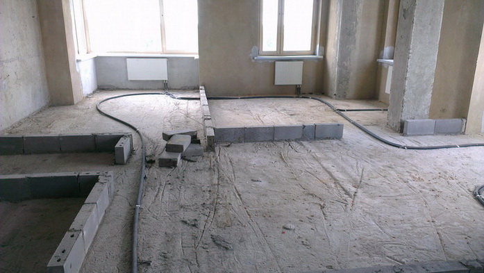

Блоки по полу выложены по предварительной планировке от застройщика для замеров БТИ.
2013-06-12 12-47-38.JPG (94.54 KiB) Viewed 8115 times

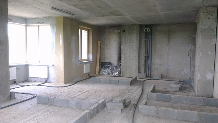

Вид на спальню и детскую.
По проделанным работам буду выкладывать фотоотчёт.
2013-06-12 12-47-53.JPG (112.78 KiB) Viewed 8115 times
