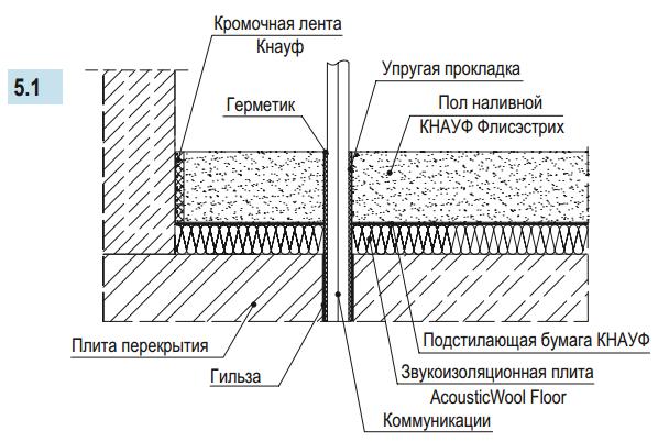

Стояки трубопроводов отопления и водоснабжения необходимо акустически отделить от межэтажных перекрытий. Обычно это делается с помощью трубной изоляции на основе пенополиэтилена или, что лучше, вспененного каучука толщиной 10-15 мм.
Плавающий пол и трубопровод стояка.JPG (52.58 KiB) Viewed 38258 times

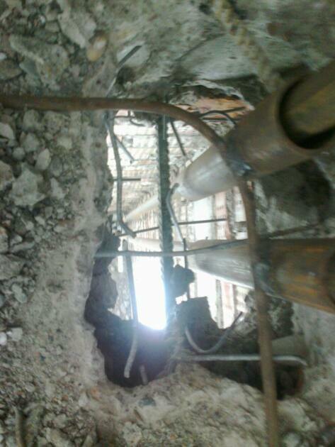

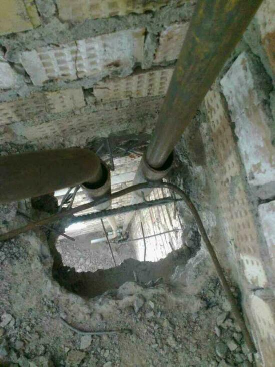

Ездил на объект, у меня уже вставили гильзы на трубы, и сварили гильзы, - уже не снимешь.
Андрей, что в этой ситуации можно сделать?
Фото прикрепил.

В данной ситуации лучше всего запаковать зазор между трубой стояка и гильзой минеральной ватой на глубину около 50 мм и загерметизировать стык нейтральным силиконовым или любым другим нетвердеющим герметиком. Гильза заделывается в перекрытие жестко с помощью цементно-песчаного раствора.

Запаковать зазор ватой примерно на 5 см, а сверху загерметизировать силиконом с толщиной шва всего 3-5 мм.
