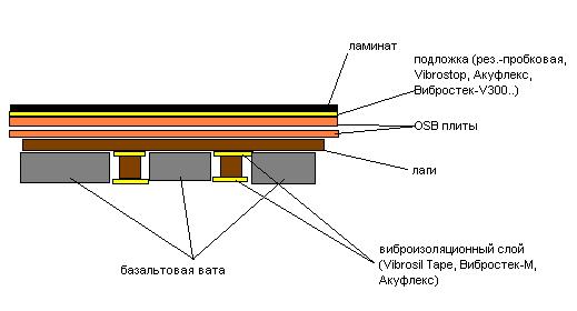

Проблема заключается в следующем. Я не хочу мешать соседям снизу, поэтому решил делать звукоизоляцию пола. При строительстве дома было сэкономлено на стяжке (старая 9-ти этажка), узнавал у знакомых, которые живут в подобном доме. Надо сделать так, чтобы не мешать соседям снизу.
Нужна изоляция, как от воздушных, так и от ударных шумов (я, например,bмогу слышать, как звонит телефон в квартире сверху).
Перечитал много информации и принял решение делать плавающий пол по лагам следующей конструкции (описываю общую структуру). Бруски обклеить с обеих сторон виброизоляционным материалом (бюджет скромный, так что крепления Vibrofix Floor использовать не получится.). Пол уложить базальтовой ватой AcousticWool Concept или Шуманет-БМ. На бруски положить лаги. На лаги OSB плиты. Потом подложка и ламинат.
Схема:
1. Стоит ли заполнять пространство между базальтовой ватой и OSB
плитами чем-то? Толщина обклеенных брусков равна толщине базальтовой
ваты. Толщина лаг - 30-40мм, получается воздушная прослойка, которую
можно заполнить, например, не дорогой минеральной ватой.
2. Чем лучше обклеить бруски? Варианты - Vibrosil Tape, Вибростек-М, Акуфлекс или т.п. Возможно стоит использовать Acoustic Wool Floor? Есть ли смысл обклеить с обеих сторон?
3. Как уложить OSB плиты, в два слоя, внахлест, хорошо их скрепив? Мне попалась конструкция, в которой между ними прокладывается виброизоляционный слой. В итоге три варианта: просто плиты большой толщины, плиты в два слоя либо в два слоя с виброизоляционным слоем между.
4. Какую подложку посоветуете использовать под ламинат, резино-пробковую или Vibrostop, Акуфлекс, Вибростек-V300..?
5. Что лучше использовать для прокладки между полом и стенами (Вибростек-М, Vibrosil Tape или другой вариант)?
6. Какую базальтовую вату лучше использовать AcousticWool Concept или Шуманет-БМ?
Понимаю, подсказать что конкретно лучше использовать тяжело, но может быть у кого-то есть опыт работы с этими материалами (или посоветуйте другие).

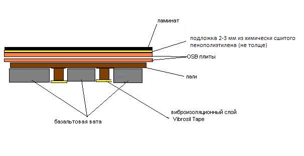

Postby Андрей Смирнов » 01 Mar 2013, 15:06
привет,
1. минеральной ваты 50 мм будет вполне достаточно
2. звукоизоляционная лента Vibrosil Tape 6 мм или Vibrosil Norma 5 мм должна быть только под брусками. Между брусками и лагами её укладывать не обязательно.
3. OSB плиты уложить в два слоя внахлест. Дополнительный виброизоляционный слой не требуется.
4. под ламинат рекоендуется уложить подложку из химически сшитого пенополиэтилена толщиной 2-3 мм. При большей толщине возможно появление вторичного шума от стука каблуков, т.н. "бухтение".
5. между полом и стенами рекомендуется применить звукоизоляционную ленту Vibrosil Tape 6 мм или Vibrosil Norma 5 мм
6. между лагами обычно мы укладываем акустическую минеральную вату AcousticWool Concept или AcousticWool Sonet
