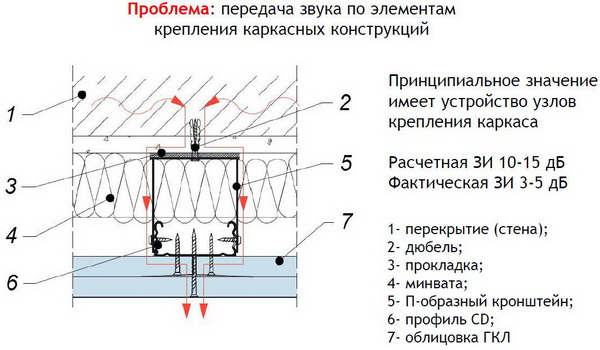

И еще вопрос :есть разница в том, что применяется в качестве звукоизоляционного крепления прокладка из тексаунда или к примеру Vibrofix Protector?.
Прокладка из тексаунда не является звукоизоляционным креплением, это всего лишь достаточно твердая прокладка, поэтому монтаж П-образных кронштейнов с прокладкой из тексаунда просто лишен здравого смысла. П-образный кронштейн крепится к стене с помощью дюбеля и никакая прокладка не исключает жесткой связи по дюбелю между стеной и каркасом облицовки. Звук с ограждения будет распространяться по дюбелю на каркас минуя прокладку, далее на облицовку и далее будет переизлучаться в помещение.
Вот иллюстрация проблемы в одной из моих лекций по звукоизоляции:
Передача шума по каркасу_новый размер.JPG (71.44 KiB) Viewed 34926 times
Vibrofix Protector это звукоизолирующее крепление, которое обеспечивает акустическую развязку между стеной (потолком) и каркасом ГКЛ облицовки, исключая жесткую связь. Поэтому распространение звука по элементам каркаса исключается.

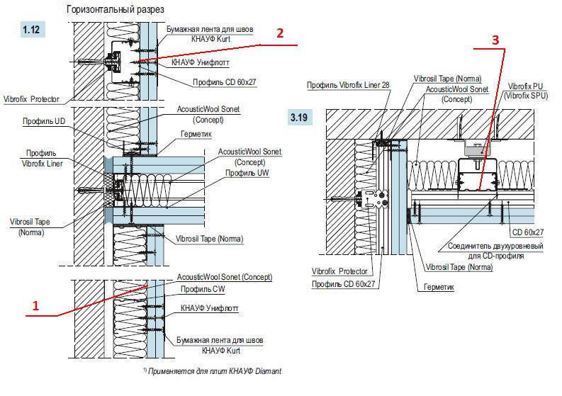

Postby Андрей Смирнов » 04 Mar 2013, 10:44
Во-первых, минвата не является звукоизоляцией, это один из элементов звукоизоляционной конструкции. В этой ветке я даже выделял это жирным шрифтом, придется повторить еще раз:
Важно! Звукоизоляция это свойство конструкции, а не отдельного материала!
МаксФорте-ЭкоПлита это всего лишь одна из торговых марок минваты, а укладываться в каркасные конструкции минвата должна согласно требованиям производителя системы сухого строительства, в данном случае Кнауф.
В случае облицовки на независимом каркасе (1) минвата укладывается между стойками каркаса, которые как правило расположены через 600 мм, а это стандартная ширина минплиты.
В случае облицовки на каркасе с закреплением к стене (2) или для случая подвесного потолка (3) минвата укладывается между профилями CD 60x27 (ПП60/27) каркаса, которые могут быть расположены через 300, 400 или 600 м. В этом случае минплита подрезается по размеру и укладывается между профилями. При этом заполнять внутренность профиля необязательно.
Альбом чертежей звукоизоляционных конструкций
Акустиквул Виброфикс Кнауф.JPG (84.27 KiB) Viewed 34819 times

Если изолировать потолок у себя в квартире, то эффективность будет существенно ниже 8-15 дБ в зависимости от толщины подвесного потолка, его состава и типа применяемых эластичных креплений. В данном случае более подходит крепление типа Vibrofix PU.
Кроме того, звук распространяется не только через перекрытие, но и по примыкающим стенам (косвенная передача звука). Если это не учесть, то можно не получить желаемого результата от устройства подвесного звукоизоляционного потолка.
На схеме прямой путь распространения звука 2, косвенный путь 3.
