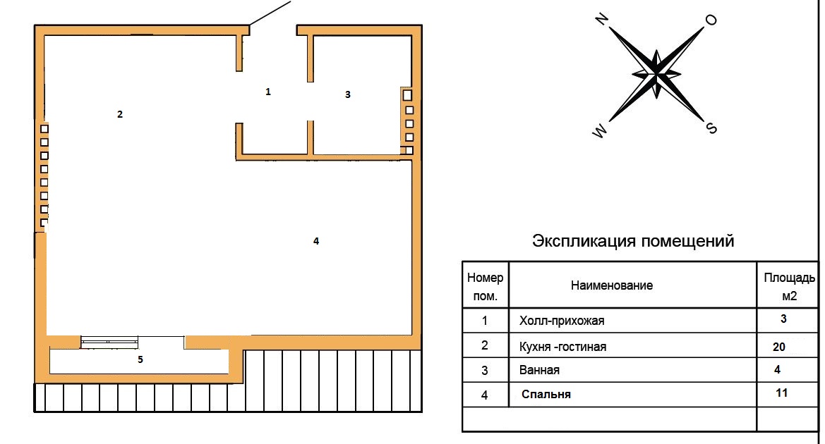

Исходные данные:
1) Квартира-студия площадью 40м2 (план см. ниже). Монолитный железобетонный дом с заполнением стен керамзитовым блоком и утепленным фасадом.
Этаж 4-й, мансардный. Перекрытия ж/б. Стены между прихожей (1 - на плане), ванной (3) и кухней (2) - внутренний блок 12,5 мм. В дальнейшем планируется перегородка из ГКЛ между зоной гостиной (2) и спальней (4).
2) Пол застройщик сдает без стяжки. Бетонная плита. Поверх нее - трубы отопления и водопровода, которые идут из кухни в ванную. Еще по полу проложены коммуникации по эл-ву: кабель в гофре. Максимальная высота коммуникаций 4-5см.
3) Финишные напольные покрытия в зоне кухни, прихожей, ванной - кафель, в спальне и гостиной - ламинат. Под плиткой планируется устройство теплых полов.

Решили делать плавающий пол с использованием Шумостопа С2 и К2 в 2 слоя со стяжкой 70мм ЦПС М300.
Всю площадь студии "разделить" на 4 сегмента стяжки: спальня, кухня-гостиная, коридор и ванная (с использованием деформационных швов).
По периметру студии и там, где будет перегородка - 2 слоя Шумостоп К2.

5) Можно ли будет поставить между гостиной и спальней каркасную перегородку, обшитую ГВЛ+ГКЛ, внутри Шуманет-ЭКО? Не продавится ли стяжка? Плюс с двух сторон от перегородки еще планируется установка радиаторов отопления.
6) Стоит ли в нашем случае делить помещения на сегменты, ведь общая площадь менее 40м2?
