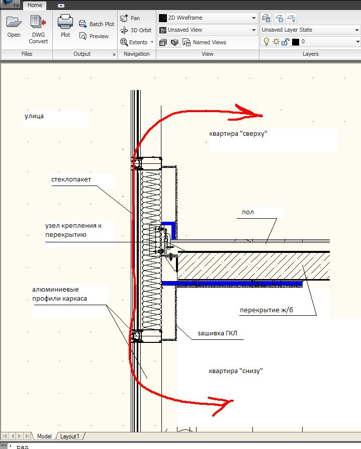

Postby Андрей Смирнов » 17 Feb 2013, 13:15
Все ясно, это стандартная конструкция фасадного остекления, которая применяется в офисных, административных зданиях и гостиницах. Наша компания с подобной проблемой регулярно сталкивается в процессе разработки проектов "Защита от шума".
В жилых домах такую конструкцию применять нельзя, т.к. к жилым квартирам предъявляются более строгие требования по звукоизоляции по сравнению с общественными помещениями.
Светопрозрачная фасадная конструкция на основе алюминиевых профилей является хорошим проводником шума косвенными путями в обход основных ограждений между квартирами (стены, перекрытия). Даже если между вашей и соседней квартирой стена выполнена из бетона толщиной в метр (с заведомо высокой звукоизоляцией) вы все равно будете слышать, что происходит в смежной квартире. Виной тому косвенная передача звука по каркасу фасадного остекления.
Это стандартная ошибка наших проектировщиков и показатель уровня подготовки архитекторов.
Согласно нормативным документам, звукоизоляция стен и перекрытий между смежными квартирами должна составлять не менее 52 дБ (в России для домов категории "А" 54 дБ). Недавние исследования немецких специалистов показали, что применение навесного фасадного остекления не в состоянии обеспечить уровень звукоизоляции между смежными квартирами более 44 дБ, что существенно ниже нормативов, принятых в России и Украине.
Вывод: выражаю свое сочувствие (грустный смайлик)...
Решить проблему в данном случае можно только одним способом - устройством дополнительной второй нитки остекления внутри помещения. При этом рама второй нитки остекления должна закрепляться к стенам, полу и потолку защищаемого помещения.
Я понимаю, что это потеря полезной площади и дополнительные финансовые затраты, но другого решения нет. Вы расплачиваетесь за недостаточно профессиональный подход проектировщика здания.

Postby Андрей Смирнов » 18 Feb 2013, 14:20
Это не поможет. Звук в одной квартире воздействует на мембрану остекления в целом, а не только на алюминиевые профили. Фасадное остекление начинает колебаться и это колебания распространяются на достаточно большие расстояния. Можно услышать даже громкий разговор, который происходит в квартире через этаж. Это иллюстрация классического пути косвенной передачи шума (см. рис.).
Именно поэтому единственное решение заключается в устройстве второй нитки остекления.
Необязательно применять металлопластиковый каркас, алюминиевая конструкция будет даже дешевле, а несущая способность у нее выше.
фасадное остекление косвен. шум.JPG (83.14 KiB) Viewed 38356 times

Postby Андрей Смирнов » 17 Nov 2022, 11:33
dmitry.art wrote: Я почему спрашиваю про пустоту внутри. У меня большие сомнения, что основная причина в прохождении волны по тонкому алюминию, который к тому же жёстко прикручен в плитам перекрытия (т.е. часть колебаний гаситься).
Основная причина распространения звука по системе сплошного фасадного остекления слабо связана с алюминиевыми профилями.
Навесной стеклянный фасад физически представляет собой пластину, точечно закрепленную к торцевым участкам межэтажных перекрытий.
Такая "пластина" может колебаться и её колебания при механическом воздействии, например, в зоне второго этажа, легко передаются на достаточно большие расстояния и могут достигать третьего, пятого, седьмого этажей и т.п.
Когда вы слышите шум от соседей, его излучают не профили, а поверхность всего остекления, которая выступает в роли "диффузора громкоговорителя".

Postby Андрей Смирнов » 18 Nov 2022, 11:36
Некорректно прикладывать колонку к профилю. Это как постучать молотком по рельсе, звук будет распространяться на километры.
В реальности на остекление (профили + стеклопакеты) воздействует не механическая вибрация, а звуковая волна, которая распространяется от источника (телевизор, голос человека и т.п.) по воздуху. При этом акустическое воздействие на всю поверхность остекления, а не только на профили.
По проблеме распространения шума по фасадному остеклению есть специальное исследование Института оконных технологий, Розенхайм, Германия по заказу оконной компании SCHÜCO International.
