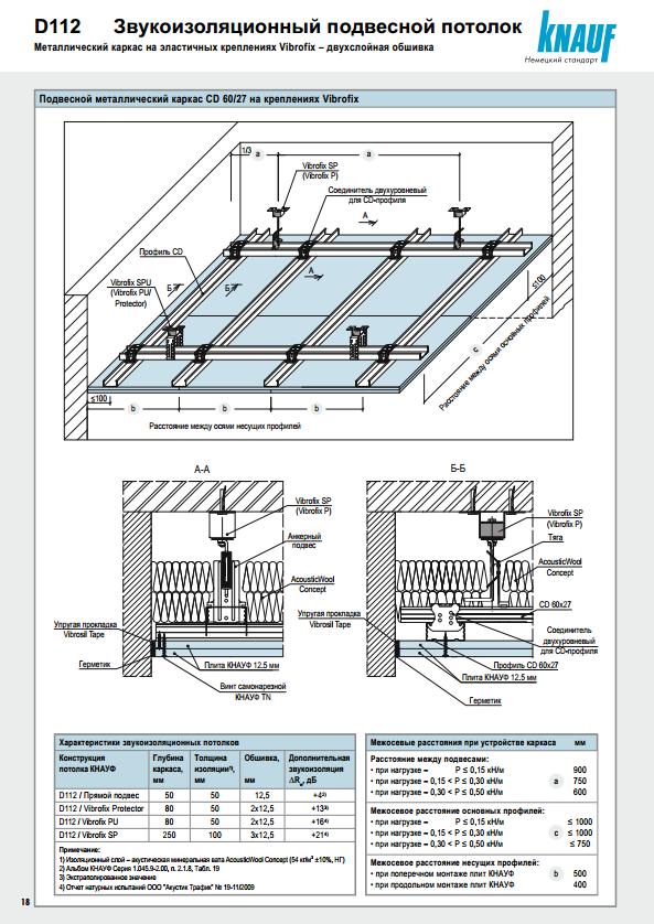

Ваша конструкция будет именно звукопоглощающей, но не звукоизолирующей.
Звукоизоляция и звукопоглощение это как килограммы и километры, звучит похоже, но смысл разный.
То есть в вашей комнате существенно улучшатся акустические условия слышимости, но уровень проникающих ударных шумов снизится незначительно.
Для эффективной звукоизоляции необходимо выполнять подвесной потолок на основе ГКЛ или ГВЛ в 2-3 слоя, акустической минеральной ваты и эластичных звукоизоляционных подвесов.
Виброфикс звукоизоляция потолка.JPG (106.41 KiB) Viewed 14254 times

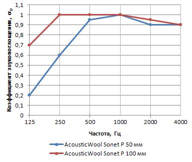

С точки зрения звукопоглощения увеличение толщины минеральной ваты приводит к увеличению звукопоглощения преимущественно на низких частотах. Например для акустической минеральной ваты Acousticwool sonet P графики звукопоглощения выглядят вот так:
Спасибо. Я это понимаю, Ваш (очень полезный) форум я читаю уже месяца 2. Cо схемами D112 и D113 в альбоме "Звукоизоляционные системы КНАУФ" ознакомлен. Но звукоизолирующая конструкция потолка для данной комнаты в исполнении хорошей бригады мне обойдется в 43 тыс. руб (примерно 700 долларов) + финишная отделка. Что для данного случая дорого, т.к. данную квартиру я собираюсь в ближайшие месяцы продавать.
Еще одна бригада предлагает за 20 тыс.руб вариант : 2 слоя ваты + слой гипсокартона, но не на виброподвесах как на D112, а на обрезиненных профилях (т.е. между потолком и профилем слой резины). Но после вашего форума данное решение мне кажется "шарлатанством", т.к. без виброподвесов вибрации потолка будут передаваться на ГКЛ и вряд ли данная конструкция будет хорошо звукоизолировать.

Андрей Смирнов wrote:С точки зрения звукопоглощения увеличение толщины минеральной ваты приводит к увеличению звукопоглощения преимущественно на низких частотах. Например для акустической минеральной ваты Acousticwool sonet P графики звукопоглощения выглядят вот так: ....
Большое спасибо за график.
Подскажите, пжлст, звук передвигаемой мебели и топоп ребенка - это НЧ, это 125 гц и ниже?
dv76

Postby Андрей Смирнов » 25 Jan 2017, 15:24
dv76 wrote:Большое спасибо за график.
Pвук передвигаемой мебели и топоп ребенка это ударный шум, которые наиболее выражен на средних частотах.
