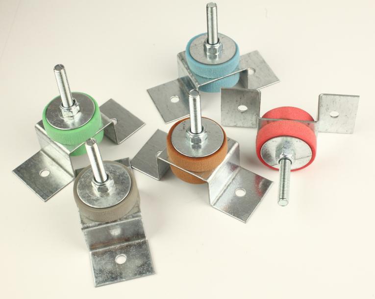

"Некий шумоизолирующий закрывающийся ящик" не поможет, т.к. лифтовые пускатели приводят к образованию структурного шума, распространяющегося по ограждающим конструкциям здания. В подобных случаях необходима акустическая развязка шкафа с полом и стеной. Это можно реализовать с помощью специальных антивибрационных креплений Vibrofix Uni http://acoustic.ua/Files/vibrofix/Vibrofix-Uni.pdf
Виброфикс Уни.JPG (37.77 KiB) Viewed 4917 times

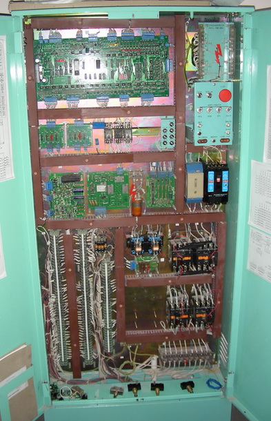

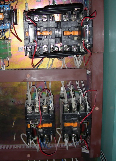

Дело в том, что ящик управления остаётся на месте, но из него переносят в другое место 4пускателя(создающие шум). Vibrofix Uni - это хорошо (у кого в Харькове их можно купить?), но хотелось бы ещё и ящик :) . Пускатели(пр-ва Александрия, Кировоградской обл.) к тому же будут заменены на Сименс. И вообще это будет своего рода оригинальный проект по снижению шума от машинного отделения и результаты потом изложу подробно.
шумные пускатели в шкафу управления
шкаф управления
