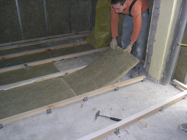

Не демонтируя существующую стяжку, можно увеличить звукоизоляцию пола с помощью устройства конструкции плавающего пола на лагах.
-Настил пола из двух слоев ДСП или ОСБ плит толщиной по 18-25 мм (чем толще тем лучше)
-лаги деревянные на упругих опорах Виброфикс Флор
-между лагами акустическая минеральная вата AcousticWool Sonet (или Concept)
-перекрытие пола
Более подробно по ссылке на стр. 21 http://acoustic.ua/st/Acoustic_web.pdf
Плавающий пол Vibrofix + AcousticWool.JPG (112.93 KiB) Viewed 3460 times
