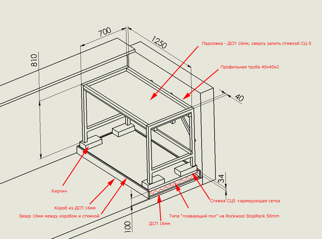

Хочу собрать слесарный верстак на лоджии из профильной трубы 40x40x2 и столешницы из бетона.
Он будет использоваться изредка для хобби - снимать отдельное помещение не имеет смысла. Но уж если я решил поработать - хочу, чтобы соседи этого не слышали.
Дом панельный, шаги соседей сверху слышны хорошо, голоса - нет. Лоджия 4м х 1,5м застеклена, обшита МДФ, на полу - пенополистирол 20мм + линолеум.
Выполняемые работы: закрепить заготовку в тисках, обработать напильником, отрезать ножовкой, накернить, просверлить, обточить на небольшом точильном станке ( сталь, оргстекло, дерево).
С конструкцией самого верстака, в принципе определился: профильная труба 40х40х2 и столешница из бетона.
Насколько я понимаю, тут главное увеличить массу всей конструкции ( которая составит ~90кг ), чтобы стол не вибрировал.
Скажем, использовать деревянный стол - нереально, так как даже просто положить молоток на него - это грохот, не говоря уже о том, чтобы что-то отпилить.
Вопросы вызывает нижняя часть: короб из ДСП, в нём виброизоляция 5см и плавающий пол 3-4см. Стоит ли вообще его городить?
Может использовать более простую конструкцию - пару кирпичей с прослойкой или тротуарную плитку?
В пользу короба говорит распределение удара на большую площадь пола.
Второй вопрос: имеет ли смысл обклеивать сам верстак каким-нибудь виброизолирующим материалом, возможно - автомобильным, чтобы снизить уровень шума?
Какие материалы лучше использовать?

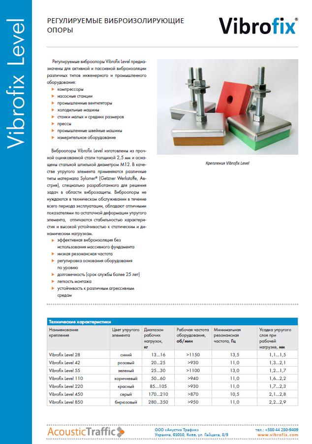

Нагружать перекрытие лоджии достаточно опасно. Гораздо проще и эффективнее применить виброизоляционные опоры Vibrofix Level соответствующего типа (выбирается по нагрузке на опору).
Vibrofix Level datasheet.JPG (84.87 KiB) Viewed 10125 times

Андрей Смирнов wrote:Нагружать перекрытие лоджии достаточно опасно. Гораздо проще и эффективнее применить виброизоляционные опоры Vibrofix Level соответствующего типа (выбирается по нагрузке на опору).
Спасибо за ответ.
1) При весе верстака ~90кг и массе на нём 10-50 кг, будет ли правильно рассчитать как:
100..150 / 4 ножки = 25..37.5 кг -> Vibrofix Level 55 (25..30кг) ? Или брать более жесткие Vibrofix Level 110 (50..60кг)?
2) Интуитивно кажется, что бОльшая площадь опоры даст лучший результат. Опоры Vibrofix имеют размеры 85x85mm. Имеет ли смысл вместо Vibrofix установить ножки на каменные плиты 40x40x2cm, а под ними материал типа Sylomer? Или площадь не играет роли?
3) увеличится ли виброизоляция, если собрать "бутерброд": Sylomer + каменная плита + Sylomer + каменная плита + ножка?
p.s. Лоджия встроенная ( за фасад здания не выступает ).

Postby Андрей Смирнов » 09 Oct 2012, 15:36
1. Нагрузку можно регулировать количеством опор. Если полезная нагрузка (без учета массы верстака) будет в основном 10-25 кг и только время от времени доходить до 50 кг, то можно использовать 4 опоры Vibrofix Level 55. Если чаще всего полезная нагрузка будет 50 кг и более, то следует перейти на 6 опор Vibrofix Level 55 или 4 опоры Vibrofix Level 110.
2. Если увеличить площадь опоры, то придется просто напросто применять более мягкий материал, что аналогично опоре меньшей площади и более жесткому упругому материалу.
3. в данном случае это избыточный подход
