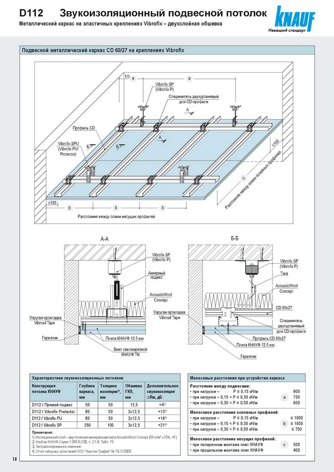

Пол будет демонтироваться и я думаю, как раз вместо этих лагов можно будет поставить крепления Vibrofix + мин вату Acoustic Wool. Потом это дело накроется ГВЛ от того же Knauf и затем будет толстый ламинат
Потолок предварительно будет вариант 2007го года Андрея Смирнова :) "Смонтировать на перекрытии потолка сендвич-панели "ГВЛ 20 мм / минеральная вата 50мм". Результирующий "пирог" представлял собой сендвич-панели толщиной 70 мм, к которым с помощью строительного степлера закреплялся слой стеклохолста с односторонним полимерно-битумным покрытием толщиной 3 мм и затем монтировался финишный слой ГКЛ толщиной 9,5 мм"

Postby Андрей Смирнов » 29 Mar 2012, 19:51
С тех пор много воды утекло...:)
Потолок более эффективно изолировать с помощью эластичных креплений Vibrofix PU или Vibrofix Protector, облицовки ГКЛ в 2-3 слоя и акустической минеральной ваты 50-100 мм.
