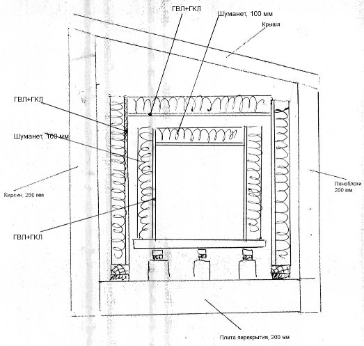

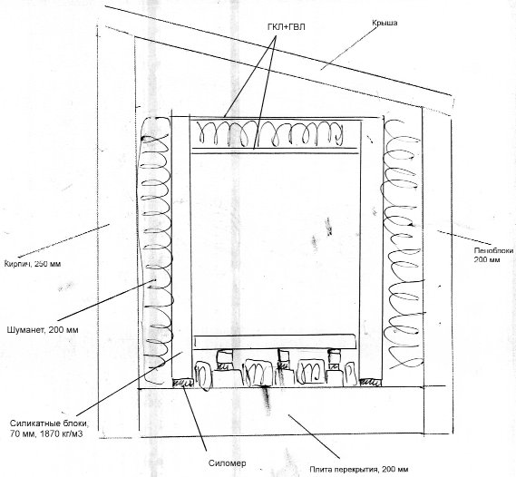

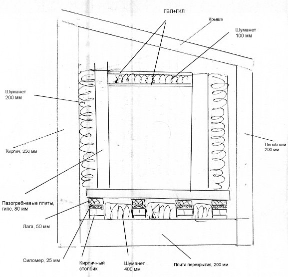

Я на "альтернативном форуме" :) предложил три своих варианта, но внятного ответа пока не получил. Если нетрудно, покритикуйте. Извиняюсь за качество рисунков.
1. Пол по лагам на Силомере (опорах Vibrofix). Массой 100-120 кг/м2. На полу гипсовые пазогребневые плиты. Знаю, что акустики их не любят. Как я понял из-за переизлучения структурного шума, но тут у них они вроде нет жестких связей с домом.
ПГП
2. Пол такой же, но стены из силикатных плит (1870 кг/м3), стоящих на прокладках из Силомера, уложенных на плиту перекрытия.
3. Двойная облицовка на независимых основаниях. Обычные каркасные облицовки. Наружная стоит на лаге, уложенной на Силомер. Исходил из того, что перегородка толщиной 100 мм на независимых основаниях дает 65 дБ.

Postby Андрей Смирнов » 28 Feb 2012, 20:31
Идеологически первый вариант наиболее приемлем с точки зрения строительной акустики. Его недостаток - гипсовые пазогребневые плиты, у которых значение критической частоты находится в самом "неприятном" диапазоне 500-600 Гц.
Второй и третий варианты по сравнению с первым неактуальны.

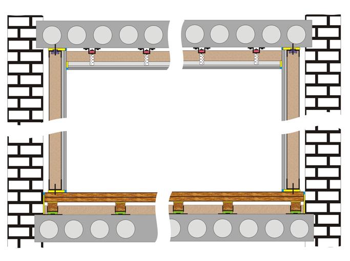

Если речь идет о звукоизоляции спальни в жилом доме, то ни один из рассматриваемых вариантов не подходит, т.к. реализовать принцип "комната в комнате" с опиранием всей конструкции только на перекрытие пола невозможно из-за ограничения несущей способности перекрытия.
В данном случае необходимо распределить нагрузку между стенами, полом и потолком.
Это достигается применением каркасных облицовок ГКЛ, смонтированных с помощью эластичных креплений Vibrofix.
Это также является стандартной студийной практикой.

Извиняюсь, если я неточно сформулировал. Речь идет о банальной спальне.
То, что Вы предлагаете, как я понимаю, стандартная конструкция из альбома чертежей. Меня в ней смущает два момента:
1. Она дает допизоляцию около 17-18 дБ, а хочется большего.
2. Сверху у меня крыша по углом 15 градусов. Она у меня (и у всего поселка) доверия не вызывает, поэтому к ней крепиться не хочу. Эта проблема решаема: можно прикрепить виброопоры к стенам, а вот что делать с первым пунктом?
По моим расчетам при массе стен и пола 130 кг/м2, нагрузка на перекрытие для первого варианта должна составить около 400 кг/м2, что должно быть допустимо (я еще уточню).
А как Вам третий вариант? Там все из гипсокартона, только пол тяжелый. (Если мои чертежи непонятны, я как-нибудь получше нарисую.)

1. То что Вы называете "стандартная конструкция из альбома чертежей" является результатом проектной работы, проверенным на практике на сотнях объектов. Получаемые при этом результаты соответствуют расчетным и подтверждаются лабораторными и натурными измерениями.
2. 17-18 дБ это КОЛОССАЛЬНАЯ величина ДОПОЛНИТЕЛЬНОЙ звукоизоляции!!! "Добиться большего" это из области неосуществимых мечтаний в обычных бытовых условиях.
3. комната в комнате Кнауф не даст большего эффекта, т.к. имеет аналогичную конструкцию. А вот нагрузка на перекрытие будет недопустимой, т.к. нельзя общий вес конструкции просто взять и поделить на площадь опирания. Необходимо различать распределенную, точечную и линейную нагрузки.

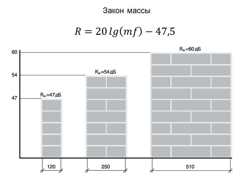

Postby Андрей Смирнов » 01 Mar 2012, 13:33
Вы путаете понятия собственной и дополнительной звукоизоляции ограждения.
Например, имеем перегородку из оштукатуренного кирпича толщиной 120 мм. Её звукоизоляция составляет примерно 47 дБ.
Собственная звукоизоляция стандартного листа ГКЛ 12, 5 мм составляет примерно 28 дБ.
Если смонтировать на кирпичной перегородке облицовку из одного листа ГКЛ, то звукоизоляция не будет суммироватся арифметически, т.е. 47 дБ + 28 дБ не будет равно 75 дБ. Дополнительная звукоизоляция составит всего 2-4 дБ (в зависимости от способа монтажа) и суммарная звукоизоляция конструкции "перегородка+облицовка" составит примерно 49-50 дБ.
В общем случае, звукоизоляция ограждений из однородного материала подчиняется "закону массы" (см. рис.), а механизм звукоизоляции каркасных многослойных конструкций существенно более сложен.
Закон массы vibrofix.JPG (30.35 KiB) Viewed 14572 times

Postby Nikonoff » 01 Mar 2012, 13:38
m - масса, а f - частота?
Как бы то ни было, Вы считаете, что 20 дБ - предел и нет смысла пытаться его превысить.

Postby Андрей Смирнов » 01 Mar 2012, 13:49
1. именно так
2. можно добиться немного большего результата, но только с огромной потерей площади и высоты помещения, да и то только на несколько дБ.
