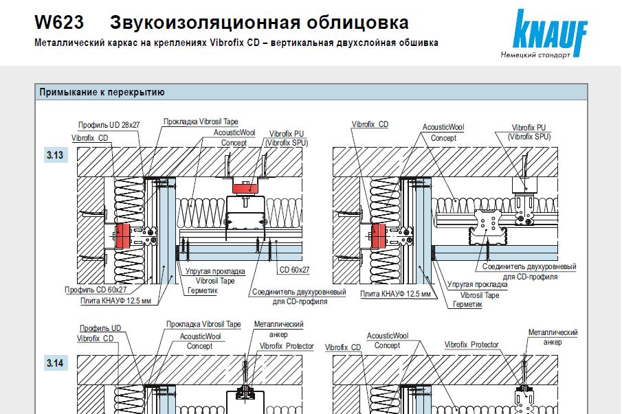

Методом борьбы может служить дополнительная звукоизоляция стен и потолка помещения кинотеатра с помощью каркасных звукоизоляционных облицовок на основе эластичных креплений (Vibrofix PU и Vibrofix CD) , акустической минеральной ваты и 2-3 слоев ГКЛ или ГВЛ.
Стыки между облицовками и ограждающими конструкциями помещения необходимо выполнять с помощью упругих прокладок (например, вспененный каучук 3 мм) и герметизировать силиконовым герметиком.
Рекомендуемая, в данном случае, глубина каркаса подвесного потолка - не менее 150-200 мм, каркаса облицовки стен - 100 мм.
Я бы рекомендовал на потолке применить 3 слоя ГКЛ или ГВЛ и 2 слоя акустической минеральной ваты суммарной толщиной 100 мм.
