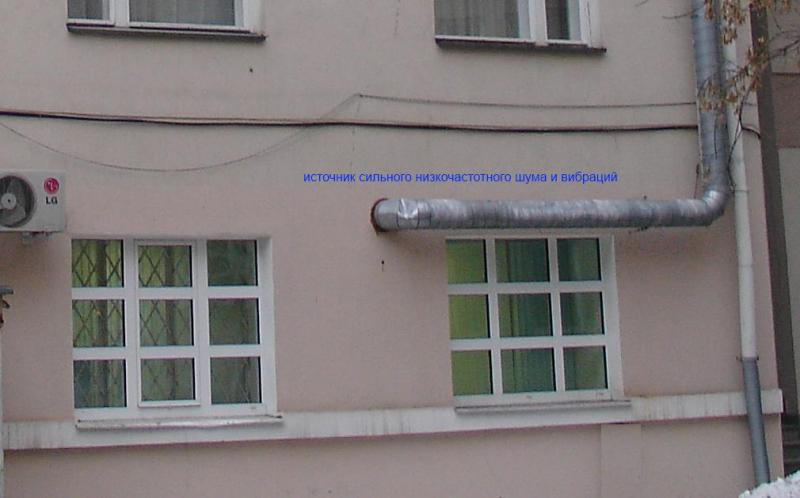

Прошу совет, как поступить в ситуации, имеем:
кирпичная сталинка с деревянными перекрытиями, на первом этаже в офисе банка установлена некая вентиляция и пневмопочта (см. фото). При работе периодически возникает очень сильный низкочастотный шум -гул по стене откуда выходит труба. Я живу выше и в комнате из-за этого находиться невозможно, гул идет до чердака. Будет ли эффект от звукоизоляции стены между окон панелями типа ЗИПС-синема или аналогами или что смонтировать посоветуете? кроме обращения с жалобой в инстанции :)

исходная информация довольно скудная и конечно более правильно анализировать проблему на месте.
Тем не менее, очевидно, что источником является вибрация вентиляционной установки и оборудования пневмопочты. В квартиру звук попадает в виде структурного шума, распространяющегося по конструкциям здания.
Проверить это легко, прислонив ухо к поверхностям внутренних перегородок.
Поэтому звукоизоляция наружной стены не даст ощутимого эффекта.
Основной метод борьбы в подобных ситуациях это виброизоляция инженерного оборудования и его опорных и неопорных связей.
Это основы строительной акустики.
