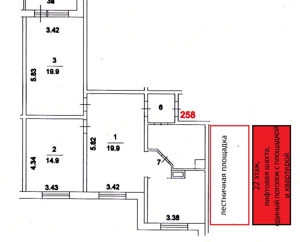

Есть квартира в Москве в панельном доме КОПЭ, на верхнем этаже. Кухня и ванная комнаты прилегают к тамбуру (имеется в виду обычная площадка перед лифтами) перед лифтовыми шахтами. Два из трех лифтов производят существенный шум как при остановке и старте, так и при движении. Безусловно будем пробовать решать эти проблемы параллельно с обслуживающими дом компаниями, но хотелось бы по возможности подстраховаться.

Шум лифта распространяется в квартиру по строительным конструкциям в виде структурного шума и далее переизлучается в жилые помещения поверхностями стен, пола и потолка. По мере удаления от источника шум постепенно затухает за счет внутренних потерь в материале ограждений и на стыках между строительными конструкциями. Поэтому более эффективна комплексная защита:
- звукоизоляция стен и потолка в комнатах 2 и 3 (я думаю, что это спальни)
- звукоизоляция потолка в комнате 1
- звукоизоляция потолка и одной стены, смежной с лестничной площадкой на кухне
- на звукоизоляции санузла можно сэкономить

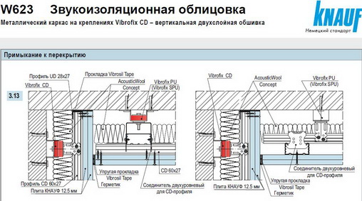

Звукоизоляция стен и потолка выполняется по каркасной технологии Кнауф с помощью звукоизолирующих креплений типа Виброфикс CD или Виброфикс Протектор. Облицовка в 2 слоя ГКЛ. Минимальная толщина акустической минеральной ваты 5см. При меньшей толщине эффективность не будет адекватна затратам. Металлические профили каркаса подвесного потолка могут монтироваться в одном или двух уровнях в зависимости от общей толщины конструкции.
Звукоизоляция потолка и стены Виброфикс ( Акустиквул ).JPG (66.3 KiB) Viewed 8354 times

С назначением комнат вы все поняли правильно. Когда вы говорили о звукоизоляции стен в комнатах 2 и 3, вы имели в виду только стены, прилегающие к комнате 1 или все? И имеет ли смысл с вашей точки зрения заделывать стены, в которых расположены окна? Под ними везде расположены батареи и их целиком не заделаешь. Плюс в каждой комнате у окна есть стояки, имеет ли смысл изолировать их?

Postby Андрей Смирнов » 23 Dec 2011, 19:08
Внешними стенами в принципе можно пожертвовать, но это надо определять по месту.
