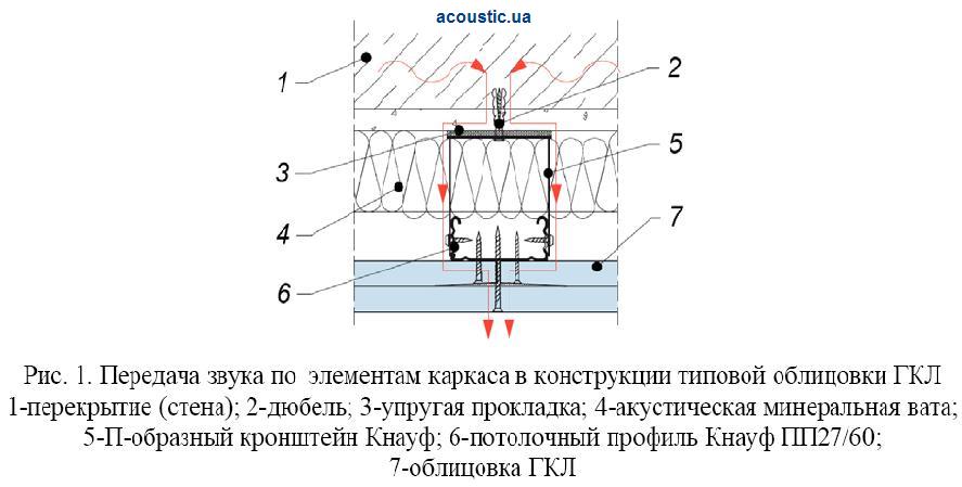

описанная тобой стандартная конструкция по звукоизоляции не будет отвечать заявленным характеристикам.
Указанные значения звукоизоляции являются расчетными и соответствуют идеальному случаю без учета косвенной передачи звука по элементам каркаса.
В реальности дополнительная ЗИ будет существенно ниже. Звук будет передаваться со стены или перекрытия потолка через дюбель (минуя упругую прокладку) на каркас и далее на облицовку ГКЛ, которая будет переизлучать звук в защищаемое помещение, снижая тем самым расчетную эффективность звукоизоляции (см. рис):
Косвенная передача звука.JPG (52.53 KiB) Viewed 22070 times

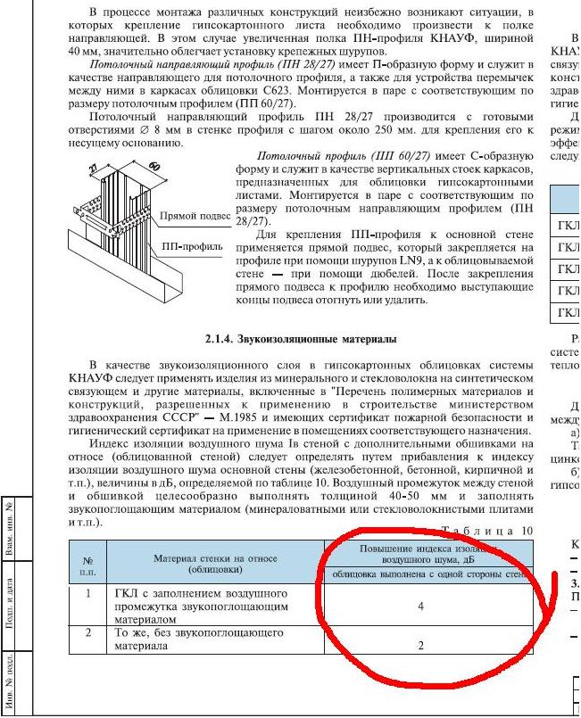

В альбоме чертежей "Комлектные системы Кнауф" Серия 1.073.9 на листе 5 прямо написано (см. таблицу):
Кнауф звукоизоляция.JPG (137.92 KiB) Viewed 22070 times
Именно для предотвращения этого явления вместо обычных прямых подвесов (П-образных кроншейнов) и применяются звукоизолирующие крепления Vibrofix различных типов ( http://acoustic.ua/production/737.html?g=4&page=0 ).
