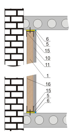

Добрый вечер форумчане.
Помогите с конструкцией.
Между стенкой и конструкцией (мин ватой AcousticWool Concept) есть какое то расстояние. Если ест,то какое.
Какая толщина конструкции и ее характеристики.
Будет ли конструкция работать по ударному шуму. Шум идет по стенке к которой будет расположена конструкция.
Тобиш соседи диваны там раскладывают через стенку или ниже этажом.
Можно ли использовать ГКЛ в 2 слоя вместо ГВЛ 2 слоя на стены уж очень они дорогие(ГВЛ).
Ребята подмогите. Хочется уже материал заказать.
