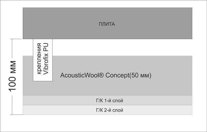

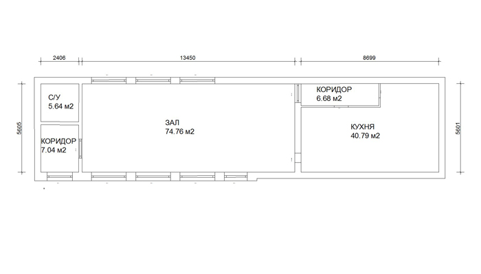

Подскажите, достаточно будет ли произвести монтаж потолка из акустической минеральной ваты AcousticWool® Concept(50 мм) + крепления Vibrofix PU + 2 слоя Г/К, и также стены, чтобы БАБУШКИ (наверху) СОСЕДИ :evil: не особо жаловались на ШУМ. В КАФЕ не планируется живая музыка. Хотим заказать всю комплектацию, нужен ОЧЕНЬ-ОЧЕНЬ совет. Заранее спасибо.

То, "что слышит бабушка" зависит от уровня громкости в кафе, от звукоизоляции существующего перекрытия и от эффективности дополнительной конструкции. ЗИ перекрытия на данный момент неизвестна. При такой небольшой толщине подвесного потолка следует ожидать дополнительную звукоизоляцию на уровне +15-16 дБ на средних частотах и + 5-6 дБ на низких частотах. Если музыка будет фоновой, а звукоизоляция перекрытия более менее стандартная для жилого дома (около 50 дБ), то предлагаемой конструкции будет достаточно.
Если в кафе появится даже не очень мощный сабвуфер, то проблема может превратиться в нерешабельную.

Перекрытия стандартные, старая постройка, щели между плитами по 2см и более, планируем ещё между слоями Г/К установить мембрану Tecsound. Сабвуфер будет (фоновая музыка)

Postby Андрей Смирнов » 08 Jun 2011, 12:39
Стандартных типов перекрытий существует достаточно большое количество :)
Щели между плитами перекрытий необходимо обязательно заделать цеметно-песчаным раствором на всю глубину.
Вместо мембраны Tecsound в данном случае лучше смонтировать дополнительный лист ГКЛ или ГВЛ. А ещё лучше применить гипсокартонные листы Knauf Diamant с более высокой плотностью (13 кг/кв.м) по сравнению с обычным ГКЛ (8,5 кг/кв.м).
Сабвуфер - зло в жилом доме! :)
