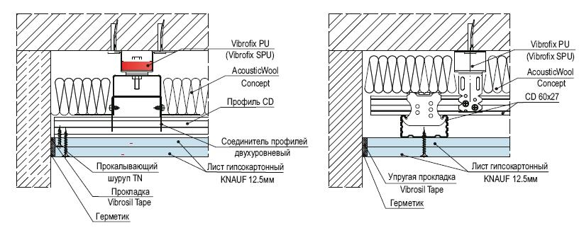

В данном случае рекомендуется выполнять конструкцию звукоизоляционного подвесного потолка по гипсокартонной технологии.
Звукоизоляция потолка Виброфикс ( Акустиквул ).JPG (61.14 KiB) Viewed 4552 times
