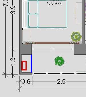

Добрый день.
Прошу помощи у мастеров.
На присоеденённом балконе висит на стене газовый котёл парапетного типа Viessmann - Vitopend 100-WH1D
Вечером и ночью, когда тихо и включается котёл шум такой, как будто мимо бегает злобная тётка с пылесосом(((
И хотя между балконом и комнатой дверь со стеклопакетом, шум вентилятора слышно прекрасно!
Посоветуйте, как шумоизолировать котёл?
Может можно поставить дверь (на плане синим)
Котёл красным, размер котла (длинна/ширина/высота) мм 340/400/725
план части квартиры с присоединённым балконом и котлом

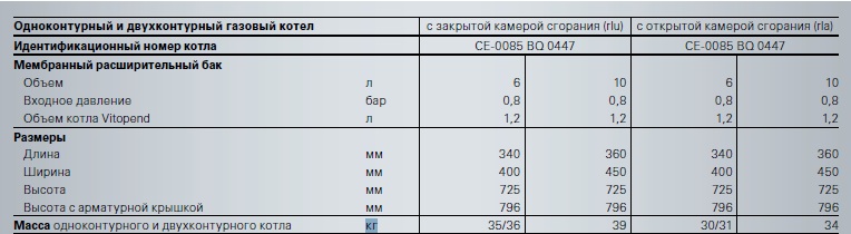

Попытаюсь Вам помочь. Андрей писал: "Для выбора способа виброизоляции и типа эластичных креплений, необходимо знать массогабаритные характеристики и схему крепления котла."
По Вашей ссылке скачал паспорт:
[1] в нём таблица Технические характеристики - из неё выкинул всё, что не относится к делу, и если Вы уточните свою модель, то по ней можно будет узнать массу котла с теплоносителем: это ответ на первый вопрос Андрея.
Vitopend 100-WH1D(1).jpg (53.51 KiB) Viewed 36807 times

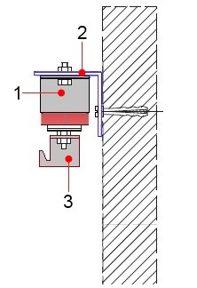

Inna06, хочу добавить ещё вариант для рассмотрения с креплениями Vibrofix UNI, использующий штатную навеску котла, только вместо навесной планки нужно изготовить монтажную планку состоящую из уголка (2) прикреплённых к нему креплений Vibrofix UNI (1) и крючков (3), которые придётся изготовить самостоятельно :? из металлических уголков.
Vitopend 100-WH1D(2,).jpg (24.15 KiB) Viewed 36737 times
Таким образом нагрузка на крепления будет вертикальной "на разрыв", и при необходимости в нижней части котла добавить одно крепление к стене, чтоб не болтался (хотя мне кажется, что такое количество подводок могут его фиксировать вполне надёжно).
Крепления точно подбираются по массе оборудования, что обеспечивает минимальную резонансную частоту системы.
P.S. вариант возник по той причине, что некоторые фирмы не обслуживают оборудование по гарантии, если в нём появляется отверстия или др. элементы, не предусмотренные производителем.
