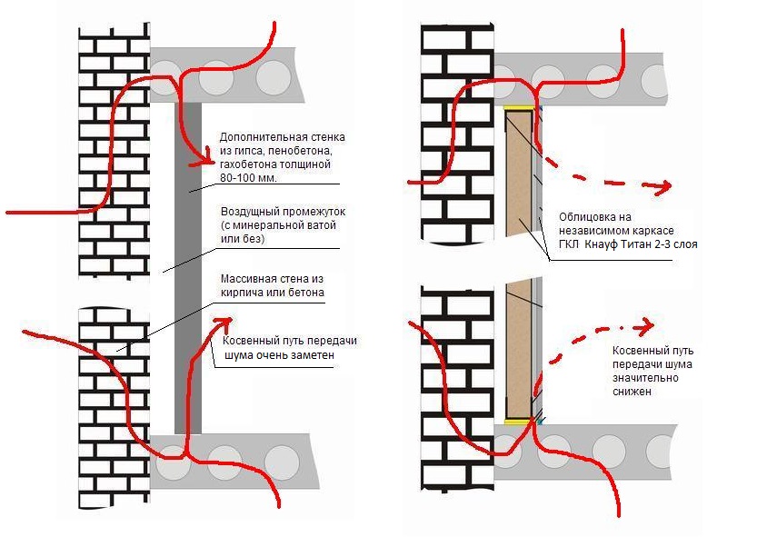

Это типовая проблема низкой звукоизоляции межквартирных стен из двойных гипсовых блоков или пенобетона.
Вопрос №1. Стоит ли засыпать пространство между перегородками сыпучими материалами ( песок, перлитовый песок, керамзитовый песок, вермикулит ). И чем лучше? Песок пугает весом. Или оставить воздушную прослойку?
Если бы позволяла несущая способность перекрытия, то засыпка песком существенно улучшила бы звукоизоляцию такой двойной перегородки. Поверхностная масса двойной гипсовой перегородки составляет примерно 160 кг, а звукоизоляция примерно соответствует одинарной перегородке из полнотелого кирпича 120 мм. Поэтому засыпка песком могла бы увеличить поверхностную массу в 1,5-2 раза, т.е. увеличить ЗИ на 5-6 дБ. Но я думаю, что такая легкая перегородка поставлена строителями в том числе по причине невысокой несущей способности перекрытия.
Вопрос №2. Что лучше нанести на свою стену,если есть возможность потратить 30 - 50мм - звукоизоляционную штукатурку или 2-3 слоя ГКЛ или ГВЛ. Может между листами положить мембрану типа "Тексаунда"? Даст ли это результат?
Это позволит получить незначительный результат за счет увеличения массы конструкции.

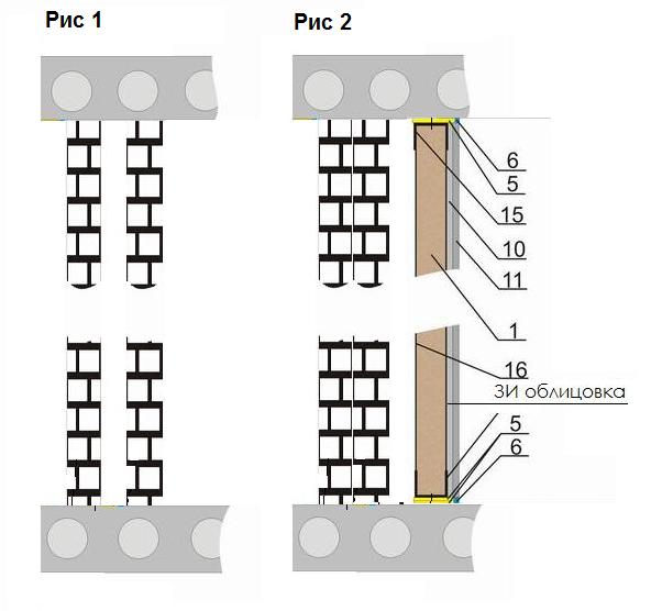

Более эффективным решением с точки зрения строительной акустики будет следующее:
1. демонтировать гипсовую перегородку с вашей стороны (рис 1)
2. смонтировать её заново вплотную к соседской без воздушного зазора!!! (рис 2)
3. смонтировать каркасную гипсокартонную облицовку (ГКЛ х 3 слоя) или ГКЛ Кнауф Титан х 2-3 слоя на максимально возможном относе от стены на независимом каркасе или с закреплением к стене с помощью эластичных креплений Vibrofix CD. Независимый каркас предпочтительнее. К двум слоям ГКЛ Кнауф Титан можно добавить один слой высокоплотной мембраны Vibrofix ML (mass loaded).
Хотя самым эффективным будет снести существующую перегородку и возвести новую из обычного красного полнотелого кирпича толщиной 250 мм по договоренности с соседом при условии достаточной несущей способности перекрытия.
Посмотрите на системы звукоизоляции стен № 5-7 по ссылке http://www.acoustic.ua/recommendations/883
Звукоизоляция двойной стенки СЧ1.JPG (35.03 KiB) Viewed 67908 times

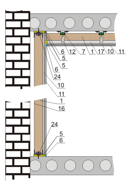

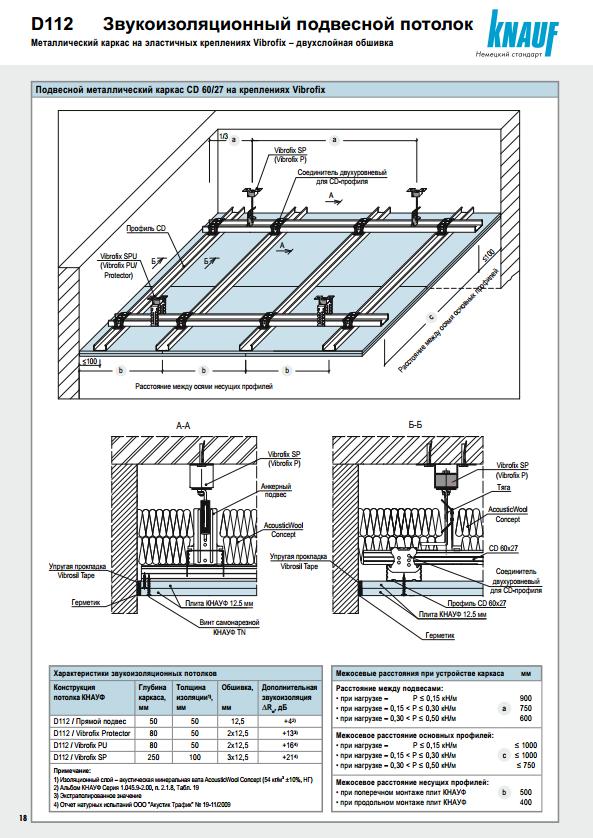

Вопрос №3. На потолке бетонные плиты, швы расшили, чтобы замазать раствором. У соседей сверху на полу стяжка и плитка - очень слышно как двигают стулья и басы музыки. Насколько эффективен будет на потолке каркас из профилей, обшитый ГКЛ и звукоизолирующей ватой внутри? Или эффект будет незначительным и не стоит монтировать такую конструкцию?
Звукоизоляционный подвесной ГКЛ потолок отличается от обычного, особенно использованием специальных звукоизоляционных креплений каркаса и акустическими направляющими профилями (см. http://www.acoustic.ua/recommendations/884)
Если косвенная передача шума "сверху вниз" по стенам незначительная, то подвесной ЗИ потолок поможет снизить уровень шума на 8-10 дБ.
Если косвенная передача высока, то потребуется монтаж подвесного потолка на эластичных креплениях и дополнительная облицовка стен квартиры.
В этом случае дополнительная ЗИ может составить 15-20 дБ, в зависимости от выбранной схемы звукоизоляции и способа крепления каркасных конструкций.
Виброфикс звукоизоляция потолка.JPG (106.41 KiB) Viewed 61704 times

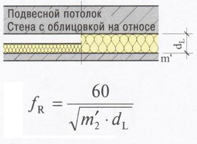

Необходимо помнить, что звукоизоляция это не свойство материала, а свойство конструкции!!!
В описанной конструкции главную роль в звукоизолирующем эффекте играет не материал Тексаунд, а сама конструкция. В данном случае конструкция имеет состав: "стена / воздушный промежуток с минеральной ватой / облицовка из ГКЛ или ГВЛ". Эта конструкция представляет собой гибкую облицовку на относе от массивной стены. У этой системы есть собственная резонансная частота и чем она ниже, тем выше звукоизоляция конструкции. А частоту можно понизить увеличивая массу облицовки и величину воздушного промежутка. Это видно из приведенной на рисунке формулы.
Формула частоты облицовки.JPG (24.1 KiB) Viewed 67752 times
Применение мембран типа тексаунд увеличивает массу облицовки (как впрочем и дополнительный слой ГКЛ) и внутренние потери. Использование мембраны в ГКЛ облицовке может увеличить индекс ЗИ на 2-3 дБ, что не очень существенно для общей звукоизоляции конструкции.
Несопоставимо больший эффект дает увеличение воздушного промежутка (глубины каркаса) между стеной и облицовкой ГКЛ.
Удвоение воздушного промежутка приводит к увеличению звукоизоляции на НЧ примерно на 5-6 дБ без увеличения стоимости конструкции!!!
Примерно к такому же увеличению звукоизоляции приводить удвоение количества слоев гипсокартона. Кроме того, звукоизоляцию существенно увеличивает применение акустической минеральной ваты.
Вопрос: что лучше, добавить мембрану за 20 евро/кв.м и получить дополнительную звукоизоляцию в пару дБ или бесплатно увеличить относ облицовки от стены (конечно немного потеряв в пространстве) и получить реальную дополнительную звукоизоляцию в 5-6 дБ? :)
Таким образом, зная законы строительной акустики можно реально экономить деньги, добиваясь реального звукоизоляционного эффекта :)

И еще один аспект низкой ЗИ тонких двойных стен или облицовок стен на основе гипсовых блоков 80 мм, пенобетона 100 мм или кирпича на ребро.
Во всех указанных конструкциях наблюдается высокая косвенная передача шума, т.к. такие относительно тонкие массивные ограждения обладают высоким коэффициентом излучения звука. Именно поэтому решением может быть ГКЛ облицовка на относе, т.к. она имеет экстремально низкий коэффициент излучения звука по сравнению с гипсом, пенобетоном и кирпичом.
Важно: применять в каркасах акустическую вату Acousticwool Sonet, использовать звукоизоляционный гипсокартон Кнауф Титан, специальные направляющие ЗИ профили Vibrofix Liner и устраивать каркас максимально допустимой глубины.
Косвенный путь передачи шума.JPG (123.5 KiB) Viewed 32310 times

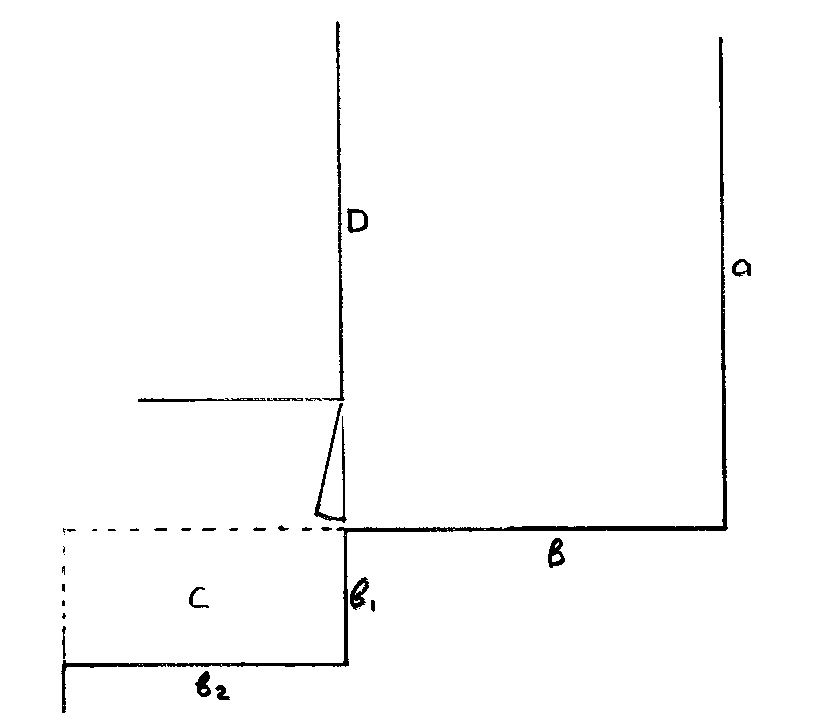

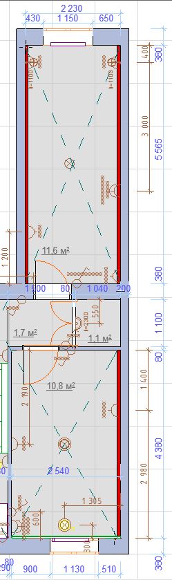

Postby bezlogina » 22 Oct 2011, 08:52
Андрей, извините, но без Ваших советов никак....
помогите пожалуйста найти компромиссы. квартира очень маленькая. поэтому каждый сантиметр на счету.
1.соседская стена "b" и "b1" сделана, как описано выше - четверть кирпича, засыпан песок, отштукатурина. бытовой шум остался. на данный моент стоит вопрос облицовки. ясно, что в идеале сделать стнену на Vibrofix CD, но это 10 см. если скажете, что да, в моей ситуации никакие другие варианты не подойдут, то так и будем делать( слышна речь, музыка телевизор и т.д.) если есть варианты потоньше, будте добры, порекомендуйте пожалуйста ( стена на относе из п-образного профиля порядка 7-8 см, так же стена на относе из потолочного профиля- порядка 5-6 см) - ход мысли правильный?? ).
2. стена "b2" так же с соседом, но она минимум полкирпича, может и больше, так как в этом районе проходит балка для потолочных плит. что делать с
"b1"и "b2" если это уже часть коридора и там будет шкаф купе ( на схеме "С") ? нужно дополнительные облицовки "b1"и "b2"?
3. стена "b2" стена кирпичная, толщиной см 50-60, за ней улица ( дом кирпичный). основная задача ее утеплить, однако приложив к ней ухо так же слышны соседский бытовой шум - не сильно, но слышно. нужна облицовка - какой будет достаточно?
4. стена "D" - межкомнатная. вот здесь запутался совсем. в иделае двухслойная перегородка на двух независимых п-образных профелях, но это 14 см. -многовато. сделать на одном п-образном профиле и обшить с двух сторон по два листа ГКЛ, добавив конечно туда мин.вату? сделать двухслойную перегородку на двух независмых каркасах из потолочного профиля? - такой схемы вообще нет - хотя получится также примерно 10 см... может стоит поставить обычную стену из шлакоблоков с засыпкой песком - такой варинат вроде есть в рекомендациях, однако не понятно на сколько он хуже/лучше гипсокартонной конструкции? посмотрел шлакоблоки в иненте - вот нашел типы шлакоблоков http://www.rosser.ru/down/r-11.html . получается несколько вариантов, если учитывать массу существующей перегородки, : 1. керамзитный блок - его можно засыпать песком, керамзитобетонный блок - можно засыпать керамзитом мелкой фракции 3. бетонный - ничем не засыпать. каких то особых задач к межкомнатным перегородкам не предъявляется - ДК нет и не будет,хотелось бы не слышать телевизор насколько это возможно - хотя помимо стены будут наверно и другие лазейки для звука - двери например... еще не понятно как развязывать такую стену от структурных шумов от пола/стены/потолка...
5. я так и не понял(уж извините) как крепить направляющий профиль к стенам/потолку/полу без Vibrofix Liner. в акустик ру задавал вопрос - ответ один - никак, вас спасет ЗИПС :) . понятно , что подкладываем Вибростек М, но что делать с саморезами? насколько сильно они являются акустическим мостиками? насколько сильно они "убивают" конструкцию? с полом вроде попроще - делаем плавающий(Vibrofix Floor вчера пришел из Питера) к нему вроде можно. остаются несущие стены и потолок... уфф...
p.s. извините что так много букв...

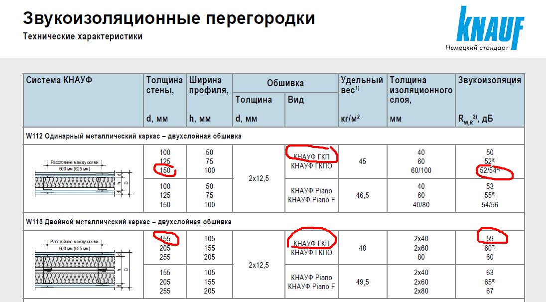

вот что нашел : http://www.knaufinsulation.ru/files/ki_ ... uments/%20перегородка.pdf - отсюда следует, что перегородка с112(с362) дает Rw 51 дб, если использовать ГКЛ и Rw 57 Дб, если ГВЛ , т.е. для моих целей вполне подходит???
... и если не сложно, пару слов про материалы кнауф - пишут, что экологически чистый и все такое, вот только не нашел его плотность... и обратил еще на http://www.knaufinsulation.ru/ru/produc ... plita-3d-0 - позицианируют как "для тепло- и звукоизоляции" - что за зверь, совсем не понятно. могут эти материалы быть альтернативой акустик батс?

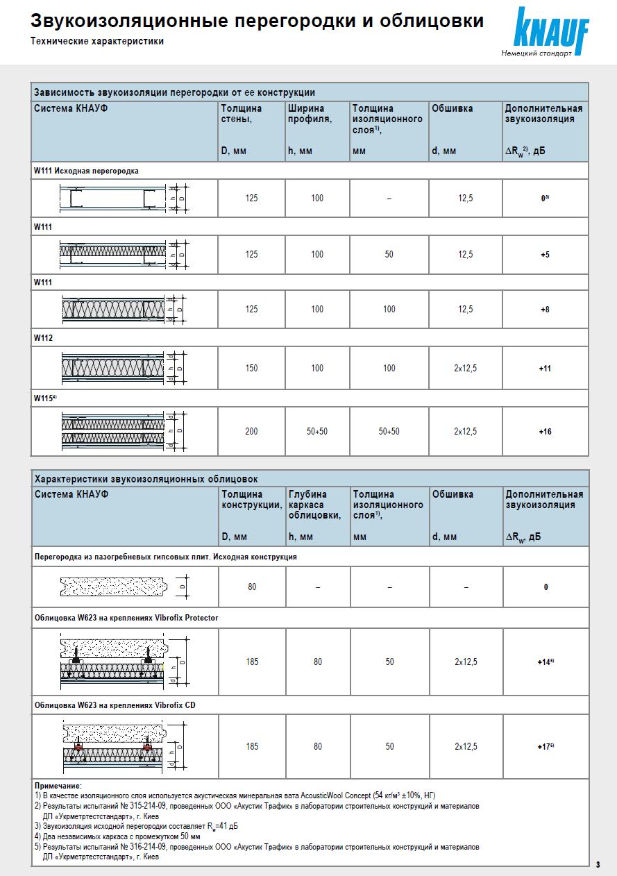

Postby Андрей Смирнов » 26 Oct 2011, 11:11
Во вложении выдержка из Детального листа Кнауф "Звукоизоляционные системы".
В качестве облицовки стен можно использовать или Vibrofix Protector или Vibrofix CD.
Минимальная глубина каркаса "h" составляет 50 мм плюс двойная облицовка ГКЛ. Уменьшение глубины каркаса существенно снижает звукоизоляцию.
Облицовку рекомендуется смонтировать на всех межквартирных стенах.
Перегородку между комнатами можно выполнить на одинарном каркасе шириной 100 мм, а можно на двух независимых каркасах шириной по 50 мм, разделенных упругой лентой из пенополиэтилена толщиной 5 мм. При практически одинаковой толщине (150-155 мм) двойная перегородка существенно лучше звукоизолирует по сравнению с одинарной.
Необходимо учитывать, что косвенная передача звука через дверные проемы может значительно снизить общий уровень звукоизоляции между комнатами.
Дверные полотна в рамах необходимо уплотнить с помощью пустотелых резиновых уплотнителей с D-образным сечением. Желательно устройство порогов. Звукоизоляция дверей с порогом и без порога может отличаться на 10-15 дБ.
Акустиквул перегородки.JPG (99.81 KiB) Viewed 66416 times
Виброфикс облицовки.JPG (159.63 KiB) Viewed 66416 times

Андрей, здравствуйте. Хочу получить Ваш совет. Как и многие сдесь форумчане, столкнулся сами знаете с чем- разговорная речь, телевизор , музыка соседей :) Все так же впринципе как и у vladvoron. Хочу звукоизолировать 2 спальни в хрущевке..Между соседями 2 гипсовых плиты 80мм с небольшим зазором. Высота комнат 2.5 м. Габариты одной 2.2м*5.6м, второй 2.5м*4.4м. Пол деревянный ( доска 35 мм на лагах 60*120 мм). На приложенном плане красным навел планируемую звукоизоляцию. Т.к. комнаты узкие(особенно первая) борьба за миллиметры в ущерб звукоизоляции:) Поправте меня где я ошибаюсь. Планирую действовать по схеме фальшстены с отступом. Формула такая - 1см отступ от стены соседа + 50профиль с минватой AcousticWool® Sonet + 1 слой ГКЛ. Направляющий профиль Vibrofix Liner 50 на пол и потолок, под них Vibrosil Norma 5мм и между деревянным полом и соседской стеной в зазор тоже проложить Vibrosil Norma. Итого 75мм где-то зашивки получается.
Вопросы:
1.Нужно ли крепиться к соседской стене крепежом Vibrofix CD чтобы перегородка не гуляла и не прогибалась, или направляющего профиля хватит?
2.Как крепить фальшстену по бокам к внешней и внутренней кирпичной стене?
3.Понимаю что чем тоньше тем меньше эффект, интересует реализуемость и прочность конструкции- Можно ли использовать профиль 28мм как стоечный вместо 50-го и Vibrofix Liner 28 дабы уменьшить толщину конструкции? Насколько он устойчив и прочен, можно ли будет смять минвату 50 мм и засунуть в эти 28 мм?
4. Как происходит крепление Vibrofix Liner к полу и потолку, тоже через спец. крепления или просто саморезами?
5. Стену приходиться ставить на вышеописанный деревянный пол-это нормально, выдержит?
Заранее благодарен за ответ.
