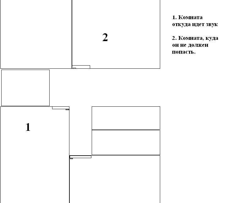

Проблемма:
Живу в квартире с родителями. я в ком.1, родители - ком.2 (рис.1). Хочу чтобы максимально не было слышно ничего из моей комнаты.
Дом панельный, толщина стен - 17см.
Дома занимаюсь записью демо. Электро гитара идет в процессор эффектов, поэтому играю в наушниках. Соответственно идет звук только от самой гитары (он довольно тихий, хотя если прислушаться, из ком.2 ее можно услышать).
С недавнего времени начал заниматься вокалом(гроул, скрим). Хотелось бы заглушить\звукоизолировать ком.1, чтобы в ком.2 небыло ничего слышно
рис.1

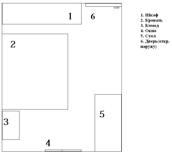

План моей комнаты(ком.1):
рис.2
Мое видение очевидных проблем:
1. Щель между полом и дверью (ком.1)
2. Отсутствие покрытия на стенах (ковры и т.п.) (ком.1)
3. Большое пространство голых стен в ком.2
Буду признателен за советы, как можно решить эту проблему.

Привет, warider,
задача "чтобы ничего не было слышно" весьма расплывчата и, к тому же, её решение весьма затруднительно в панельном доме.
Чтобы оценить эффективность мероприятий по звукоизоляции надо понимать о каких уровнях громкости в комнате 1 идет речь. Ведь главная задача заключается не в уровне звукоизоляции стен, а в уровне проникающего уровня шума в комнату 2.
Подскажи плиз какие стены на плане квартиры являются капитальными (бетон 150-170 мм), а какие легкими перегородками.
