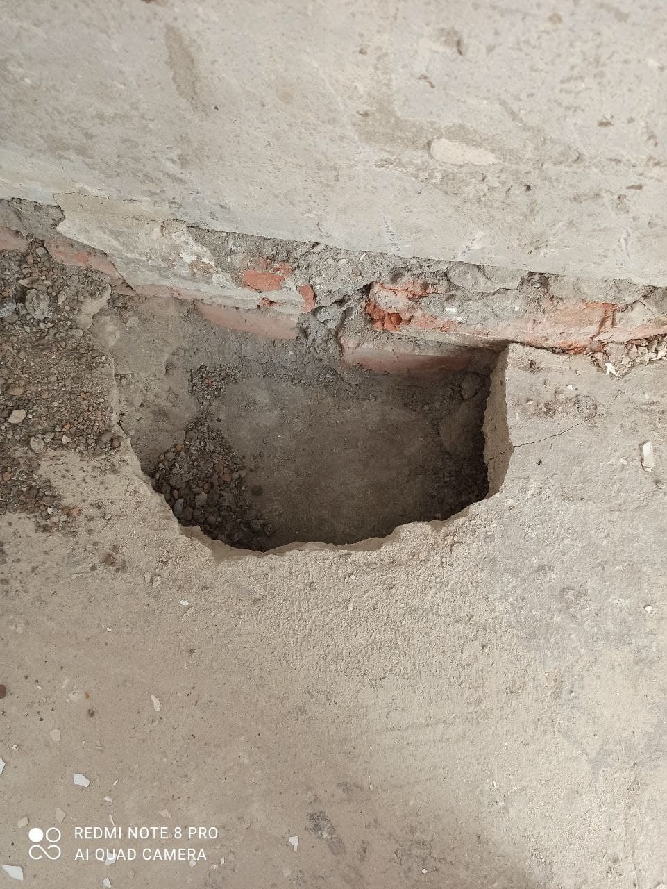

Postby profeMaster » 23 Jan 2021, 19:16
поднимаю эту тему, что задать вопросы в подходящей по названию теме.
у меня в пятиэтажке 80-го года плиты перекрытия в комнате пустотные ж/б 6х1.2 м, на кухне и в коридоре тоже вроде пустотные 3х1 м.
в комнате ж/б стяжка 7 см и 3 см засыпка гравием - итого 10 см, на кухне и в коридоре засыпка толще - итого 14 см.
хочу сделать плавающий пол для спокойной беготни своих отпрысков, предположительно из минваты 20 мм AcousticWool Sonet F и армированной стяжки 70 мм.
чем оптимально увеличить высоту пола на кухне и коридоре для того, чтобы плавающий пол был на одинаковых уровнях? Поверхность плит перекрытия шероховатая, не знаю, соблюдается ли требование 3-5 мм без острых граней для АкустикВул Сонет Ф.
profeMaster
Posts: 187
Joined: 29 Oct 2016, 09:29
Re: Вопрос по устройству плавающего пола.
Postby Андрей Смирнов » 23 Jan 2021, 19:36
Нужна легкая черновая стяжка.
Можно засыпать керамзитом и пролить цементным молочком.
Можно выполнить стяжку из полистиролбетона или пенобетона.
Затем поверх выполнять конструкцию плавающего пола.
