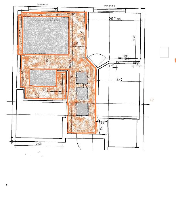

Postby IgorGA » 15 Mar 2011, 22:17
Андрей,вечер добрый.
А насколько эффективным будет потолок в моем случаи, если относ от перекрытия будет 40мм, и по схеме его площадь займет большую часть?
Если будет эффективным, то чем заполнить это пространство в 40мм.
Sxema_potolka.doc
(161.5 KiB) Downloaded 961 times

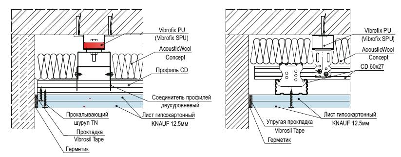

Postby Андрей Смирнов » 16 Mar 2011, 00:07
Если относ от перекрытия будет составлять 40мм, и облицовка будет выполнена, как ты писал в первом сообщении, в один слой ГКЛ 10 мм, то звукоизолирующая способность будет очень невысокой. Дополнительная звукоизоляция составит всего несколько децибел.
О существенном увеличении ЗИ можно говорить, если относ составляет минимум 70-100 мм, облицовка герметична и выполнена минимум из 2-х слоев ГКЛ по 12,5 мм, каркас смонтирован на эластичных подвесах и заполнен акустической минеральной ватой.
На результат в данном случае будет работать каждый элемент такой конструкции.
Дополнительная звукоизоляция в этом случае может составлять 15-20 дБ при достаточно большом относе облицовки от перекрытия потолка.
Звукоизоляция потолка Виброфикс ( Акустиквул ).JPG (61.14 KiB) Viewed 18655 times

Андрей,
Я на рисунке отметил серым цветом относ 40мм, оранжевым 130мм.Где 130мм, могу сделать два слоя ГКЛ по 12,5 мм, где 40мм один слой. Почему не два? Нам важно сохранить перепад между слоями 90мм. Сейчас высота потолка 2.68см, станет 2.57. Ты на форуме писал, что для ДК лучше не делать потолок ниже 2.60см(хотя у нас уже получается ниже), поэтому и пытаемся втиснуться в эти размеры, ну и визуально не хочется ниже.
Андрей, насколько эффективна будет такая конструкция и будет ли разница, если относ 40мм сделать ГКЛ толщиной 10мм, а не 12.5мм. Уже были куплены 4 листа по 10мм :?

Postby IgorGA » 18 Mar 2011, 00:19
Андрей, спасибо за ответы.
Мне нужно понять еще пару моментов.
1.)Потолок будет делаться как я писал. Будет ли какая-нибудь существенная разница делать его на виброфиксах, или можно делать на стандартных креплениях кнауф, т.к. потолок уже не отвечает требованиям технологии?
2.) Будет существенная разница в общем в ЗИ свойствах помещения если мы добавим второй слой на относе 40 мм(то что серым цветом)?

Re: Двухуровневый потолок
Postby Андрей Смирнов » 18 Mar 2011, 22:08
1. разница конечно будет, т.к. потолок будет акустически развязан от перекрытия
2. существенная разница будет, т.к. удвоение массы облицовки потолка увеличивает звукоизоляцию примерно на 4-5 дБ.
