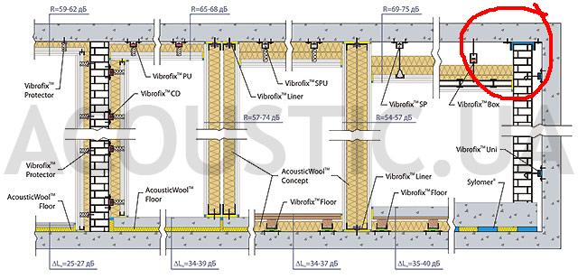

Здравствуйте.
Для уменьшения передачи структурного шума от соседей сверху мы отделили внутренние перегородки от потолка, сделав зазор. Но эти перегородки из пустотелого шлакоблока теперь очень неустойчивы, к тому же предстоит монтаж дверной коробки, а в дальнейшем на эти стены нужно вешать полки и т.п.
Боюсь, что заполнение зазора к.-л. звукопоглощающим материалом не поспособствует укреплению стен.
Скажите, заполнение зазора монтажной пеной как-то повлияет на передачу структурного шума от соседей сверху?
Или замазывать все снова цементным раствором?
Что Вы можете посоветовать?

конечно же необходимо обеспечить конструкционную устойчивость перегородок и монтажная пена в данном случае не совсем выполнит свою роль.
Один из вариантов крепления перегородки к потолку с развязкой от перекрытия показан на иллюстрации типовых звукоизоляционных решений.
Кирпичная или шлакоблочная перегородка ограничена металлическими уголками, которые примыкают к перегородке через упругую прокладку, например, из материала Sylomer (зона обозначена красной линией).

Андрей, спасибо за ответ.
Но все же возникли еще вопросы:
1. На схеме уголок примыкает к потолку непосредственно, без прокладки?
2.А к стене уголок крепится с помощью к.-л. креплений и это снизит изоляцию, так?
3. Возможно ли вместо Sylomer использовать ну например Терафом или войлок и т.п.?
И если вариант без уголка: то что монт. пена ненадежно укрепит стены, я поняла. Но как повлияет эта пена на передачу структурного шума - уменьшит или увеличит?
Благодарна за ответ, Марина.

Postby Андрей Смирнов » 08 Jul 2010, 14:49
Марина,
уголок примыкает к потолку без прокладки, а к стене через прокладку без дополнительных креплений.
В принципе в данном случае можно применить и Терафом толщиной ок. 8 мм.
Монтажная пена вместо цементного раствора на стыке потолок/стена уменьшит передачу структурного шума, но при этом уменьшится и горизонтальная звукоизоляция стены между комнатами. Поэтому такой вариант я не считаю предпочтительным.

Postby Marinaka » 13 Jul 2010, 09:34
Андрей,
если уголок крепится только к потолку, а к стене просто примыкает - то как он может укреплять эту стену?

Postby Андрей Смирнов » 13 Jul 2010, 10:28
Уголки монтируются с двух сторон перегородки и предотвращают её горизонтальные перемещения или колебания.
Примыкание уголка к перегородке через слой упругого материала предотвращает образование жестких связей и, как следствие, акустических мостиков.
