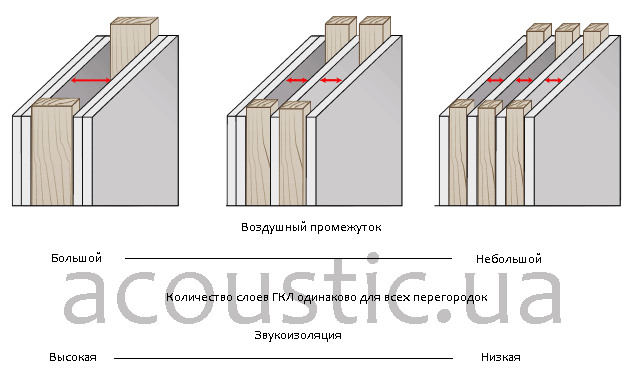

9. Каркасные перегородки с двумя облицовками ГКЛ обладают более высокой звукоизоляцией по сравнению с перегородками с тремя облицовками ГКЛ (при равной общей толщине перегородки и одинаковой суммарной толщине слоев ГКЛ). Для обеспечения высокой звукоизоляции на низких частотах никогда не стройте перегородок с тремя облицовками!
vibrofix wall-sections.GIF (24.46 KiB) Viewed 31059 times

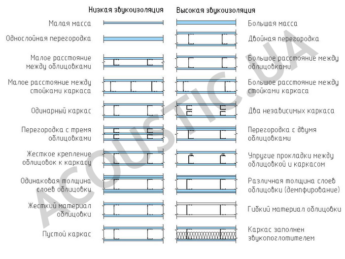

13. Для увеличения звукоизоляции гипсокартонных перегородок (облицовок стен) необходимо:
-строить гипсокартонные перегородки на независимых двойных каркасах;
-звукоизоляционные облицовки стен монтировать с помощью звукоизолирующих эластичных креплений;
-увеличивать насколько возможно толщину конструкции (расстояние между облицовками или облицовкой и стеной);
-увеличивать насколько возможно расстояние между стоечными профилями;
-увеличивать поверхностную массу облицовки;
-применять облицовки из массивных, но гибких листовых материалов;
-заполнять каркас специальной акустической минеральной ватой на всю глубину;
-применять в составе облицовок слои из вязкоэластичных материалов;
-закреплять перегородки (облицовки стен) к полу и потолку с помощью звукоизолироующих профилей.
Звукоизоляция перегородок.jpg (143.14 KiB) Viewed 85428 times
