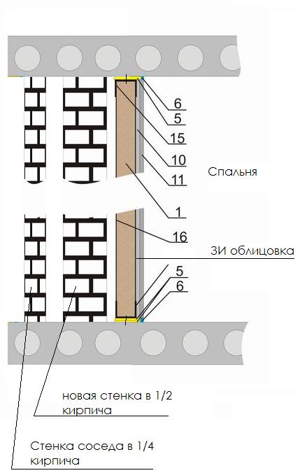

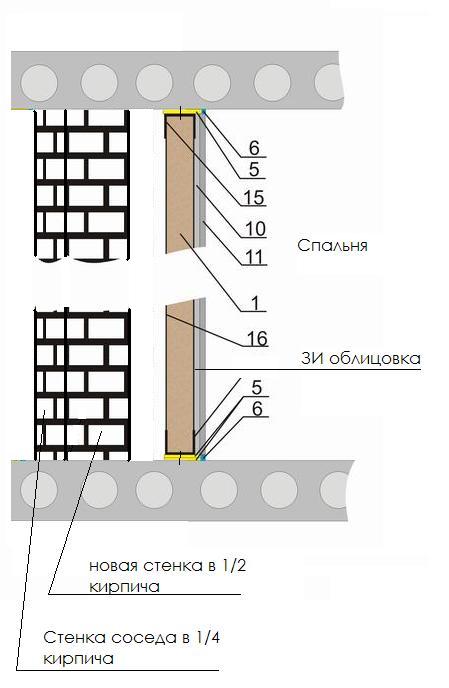

Postby Андрей Смирнов » 15 Jun 2009, 10:01
Самое лучшее решение увеличения звукоизоляции на средних частотах, с точки зрения эффективность/толщина:
1. демонтировать одну стенку в четверть кирпича изнутри спальни
2. возвести вместо неё перегородку толщиной в полкирпича (120 мм) таким образом, чтобы воздушный промежуток между двумя стенками получился минимум 50 мм, а желательно 100 мм. Кирпич должен быть полнотелым, а перегороду необходимо оштукатурить
3. смонтировать ЗИ конструкцию, которую описал Антон Перетокин
Потери площади будут минимальными за счет разумного уменьшения воздушного промежутка.
Если беспокоят в большей степени низкие частоты, то дополнительную перегородку толщиной в полкирпича лучше возвести вплотную к соседской, а каркасную облицовку оставить на том же расстоянии, что и в предыдущем случае. При большом расстоянии между массивной стеной и облицовкой снижается резонансная частота ограждения и повышается ЗИ на низких частотах.
